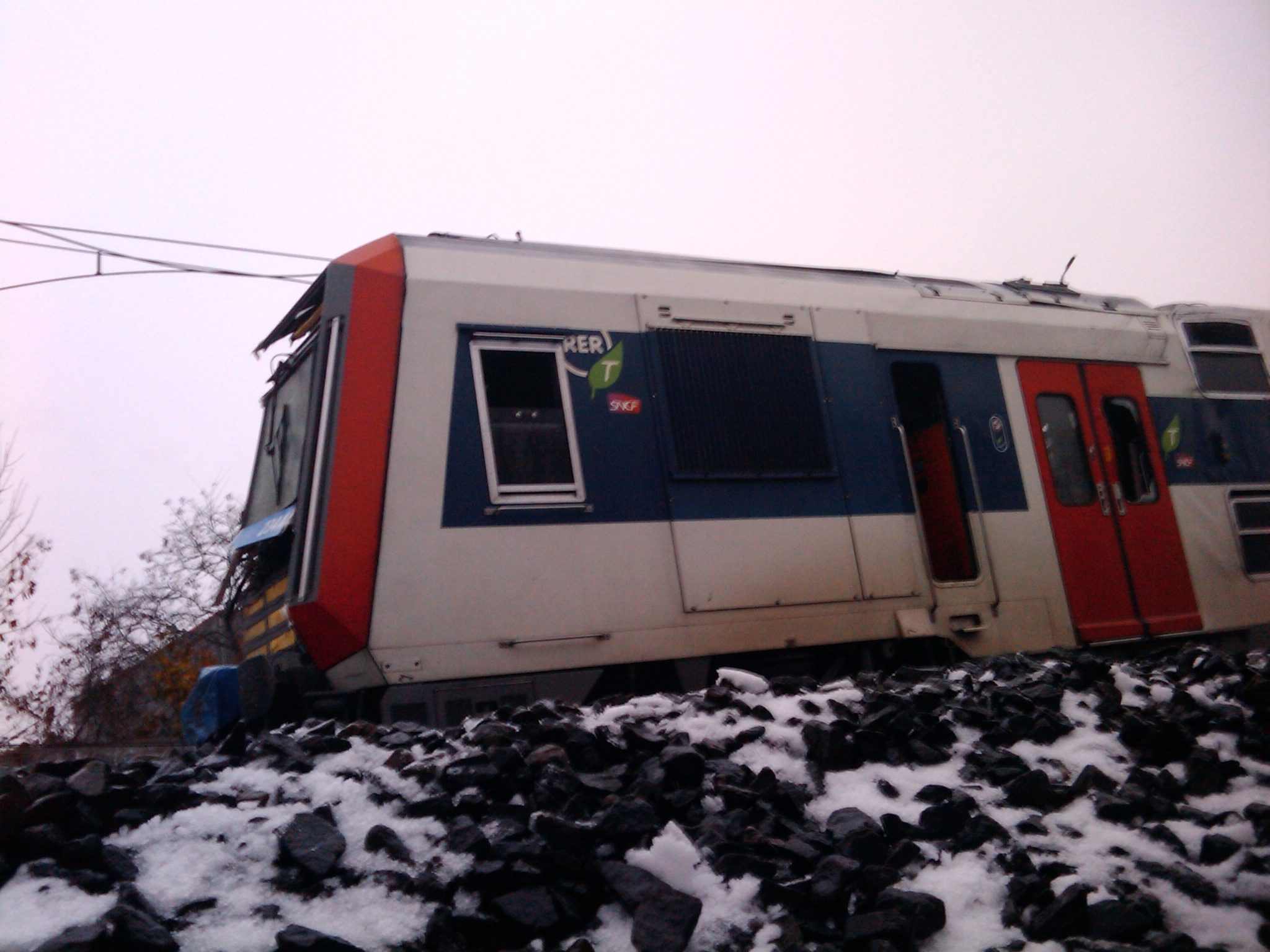

Je viens de voir les images sur LCI, la cabine de la Z 20967/968 (234A) est totalement hors d'usage, je pense même que ce n'est même pas réparable.
Salut. En effet, en plus de la cabine, on aperçoit des "vergetures" à droite des portes voyageurs, ce qui explique l'explosion des vitres suite au vrillage du chaudron.
A part pour démontrer le talent des chaudronnniers SNCF qui n'est plus à prouver, machine irréparable économiquement parlant donc... lotrela
A part pour démontrer le talent des chaudronnniers SNCF qui n'est plus à prouver, machine irréparable économiquement parlant donc... controleursncf

Quelques nouvelles fraiches en provenance de la feuille de Brétigny, appelée brièvement vers 14h15 (je suis en repos):
Le conducteur titulaire (de Brétigny) et les deux collègues qui étaient en voiture-loc avec lui ont eu la peur de leurs vies, mais s'en sortent avec des blessures légères (plaies, bosses, coupures, contusions). Rien de très méchant, donc, mais un choc psychologique certain.
Même chose pour les voyageurs, avec toutefois un bras cassé semble-t-il.
Le train était un "DEBA" pour Dourdan, direct de BFM à Juvisy, tracé par la V1 et basculé sur V1bis juste après Choisy.
Selon toute vraissemblance, il roulait à 120 km/h.
Après avoir déraillé entre Les Ardoines et Choisy, il a couché 4 poteaux caténaires dans l'entrevoie V1/V2, arrachant environ 4 km de ficelle, labouré 500 mètres de voie, et couché la potence du TIV-D 120 annonçant le basculement V1/V1bis.
Le trafic devrait reprendre mercredi matin, si tout va bien.
