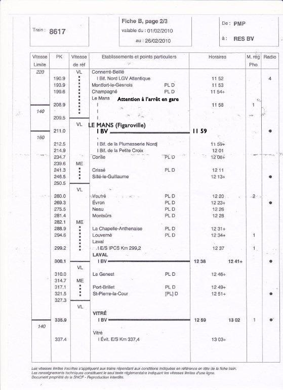

Passage théorique sans arrêt : 120 km/h (voies 2 à 5 exclusivement)
Je connais bien Le Mans, j'y ai sévi (en direction de Nantes) depuis 95 jusqu'en 2008! okok
Effectivement, le passage sans arrêt se fait à 120...

L'histoire est vraie, et confirmée par la Direction...
Après, rien ne dit que ça soit la faute de l'ADC...sa fiche train pouvait être mal renseignée ou un problème de vente. J'ai vu plusieurs fois des trains vendus avec un arrêt qui n'était pas prévu côté "transport". J'ai vu des trains vendus en UM et assurés US et j'ai même vu un TGV circulant mais pas mis à la vente (parti avec 15 personnes qui bénéficiaient de la souplesse d'accès).
