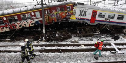

Deux trains se sont percutés frontalement ce lundi matin à hauteur de Hal. Il y a des blessés. La circulation des trains entre Hal et Bruxelles-Midi est interrompue.
On ignore si c'est une conséquence des mauvaises conditions météorologiques, mais un accident de train s'est produit ce lundi matin sur la ligne Soignies-Bruxelles, à hauteur de Hal.
Selon Infrabel, cet accident s'est produit entre deux, "voire trois trains de voyageurs un peu avant 8 heures 30 à hauteur de Huizingen-Hal". Un des trains impliqués était celui qui faisait la liaison Quiévrain-Liège Guillemins. L'autre faisait la liaison Leuven-Braine-le-Comte. Les services de secours sont sur place. La police locale confirme qu'il y a plusieurs blessés graves. La cause de l'accident n'est pas connue.
Un passager, qui était dans le train Mons-Liège, témoigne: "Il y a eu une collision, c'était brutal. L'instant d'après, tout le monde était renversé. Les deux wagons qui étaient devant nous étaient renversés. C'était brutal. Il y avait des gens choqués. Il n'y a pas de mots pour décrire ça. Il n'y a pas eu de freinage. lLinstant d'après, tout le monde était... On ne pouvait pas prévoir, le train n'a pas freiné. On a attendu, les portes étaient bloquées. On a du attendre plus ou moins un quart d'heure. On a dû descendre du train. Et tout le monde a été escorté vers une taverne à Hiuzingen. J'ai vu des blessés. Mais les deux wagons devant nous..."
Suite à cet accident, la circulation ferroviaire est interrompue entre Hal et Bruxelles-Midi. Le trafic ferroviaire sur les lignes 96 (Bruxelles-Midi - Quévy), 26 (Hal - Malines) et 94 (Bruxelles-Midi - Tournai / Frontière française) est interrompu.
Un service de bus est instauré entre Bruxelles-Midi et Hal et entre Etterbeek et Hal (dans les deux sens). Les passagers des différents trains ont été évacués vers un centre sportif de la région.

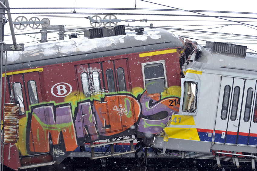

Les images du désastre !... :ohmy: :ohmy: cartonrouge cartonrouge Ca a méchamment cartonné ! cartonrouge

La télévision a montré les locomotives des deux trains projetées en l'air par le choc frontal.
"Les deux premières voitures ont été complètement écrasées. J'étais dans la voiture suivante. le train s'est couché sur le côté, les gens sont tombés les uns sur les autres, on ne pouvait plus respirer et les femmes et les enfants criaient", a raconté Hambaoui Mounir, un passager âgé de 37 ans.

il me semble qu'il s'agit plus d'une prise en écharpe que d'un nez à nez ,non ?
