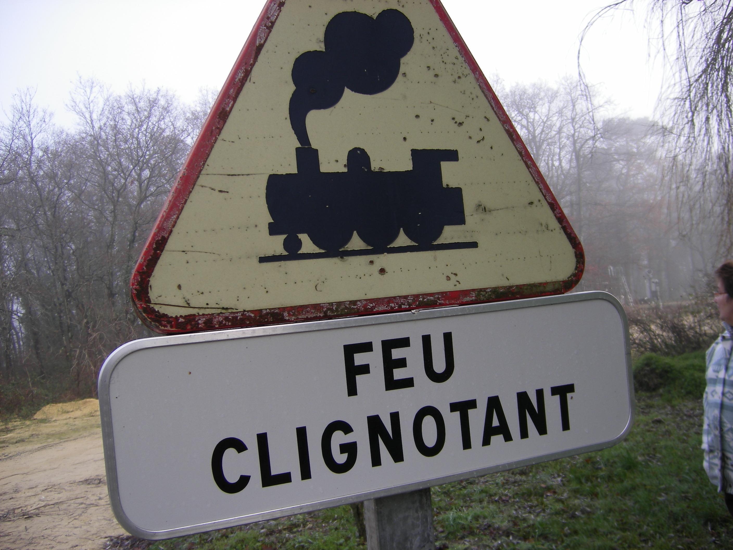

Pour un chemin de terre malheureusement cadastré, nous avons du mettre une signalisation adequate obligatoire dicté par le BRMTG
bon train à tous

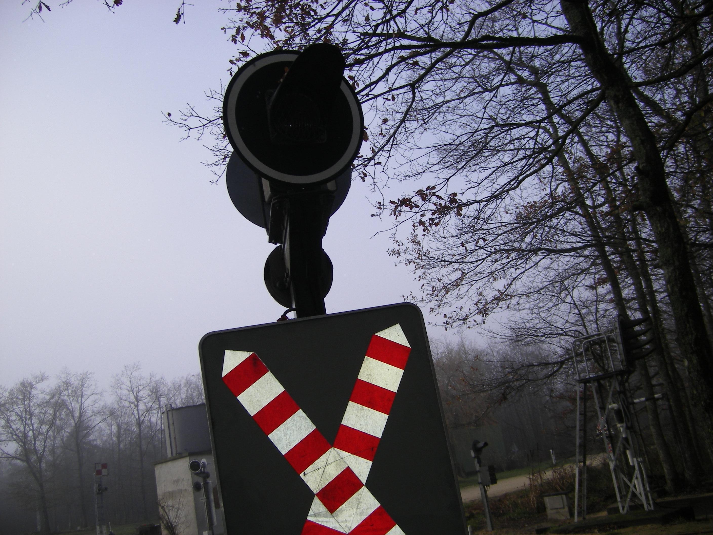

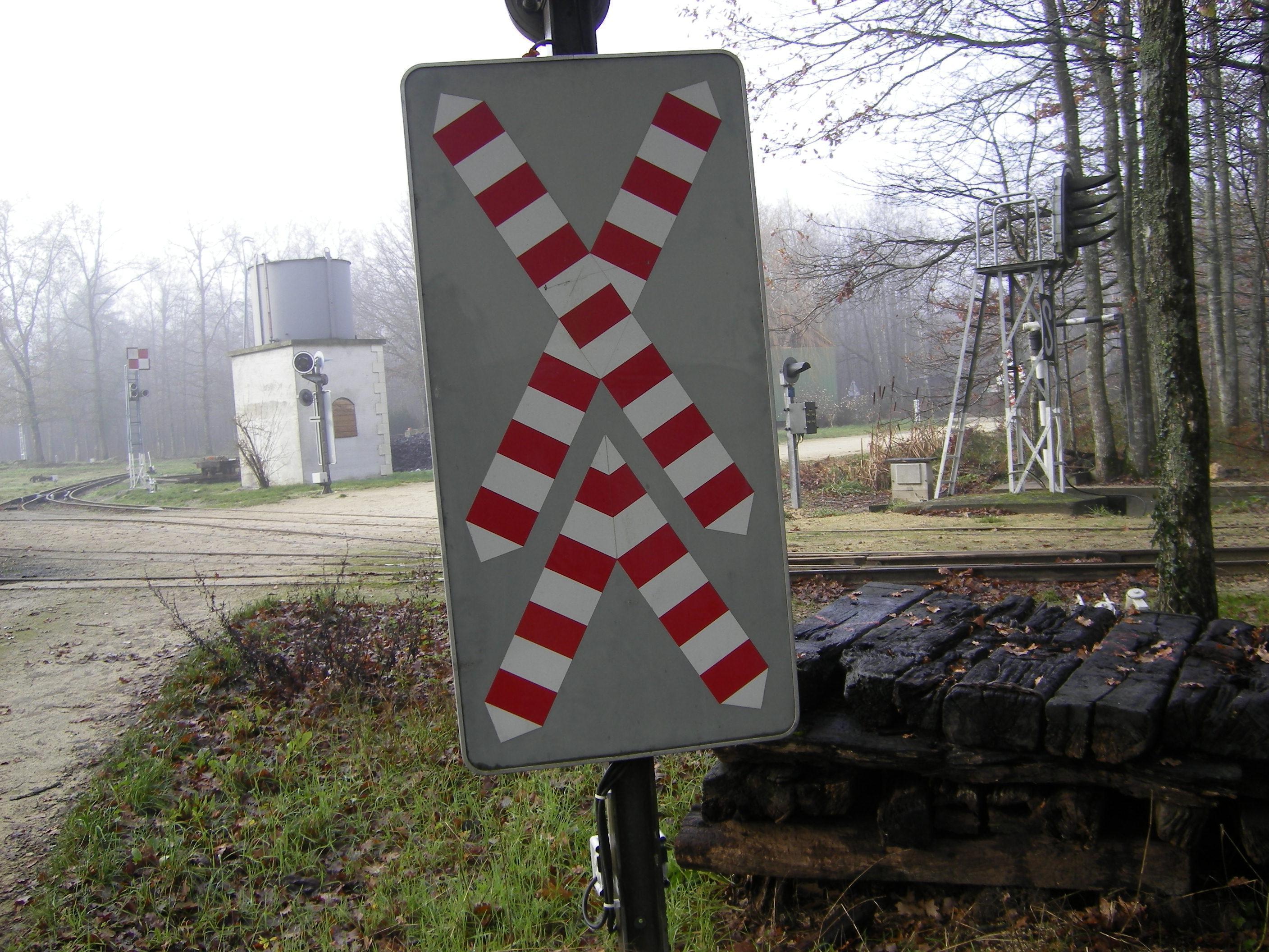

La classification des PN n'est pas liée au type de voie de circulation, mais a la classsification du traffic ( moment de traffic ) de cette voie.
Tu peux avoir une route goudronnée sans traffic et un chemin de terre avec 30 passages par jour lapleunicheuse
bon train à tous
comment est faite l'annonce? Les PN sont ils gardiennés ou bien l'annonce est automatique par pédales de voies?
Le calcul du moment de circulation sur un PN te donne la classification dees PN
Selon la categorie , tu as un stop + Croix de St Andre + 1/2 barrieres , 2 demies barrieres ..et etc
La dessus le STRMTG est tres clair.. ( cf le referentiel des CFT ) ;)
avant, c'est nous ui gardiennons les pn.Puis depuis que l'on applique les directives du BRMTG ,u depart du chateau d'eau, c'est nous qui declenchons les PN grace à une cle que l'on actionne et le mecano est autorisé à partir lorsque la lretour de la lumiere du pn est allumé de son coté.Par contre lorsqu'on revient direct dans l'autre sens, ce sont des pedales qui declenchent les passages à niveau.je signale que le BRMTG a visité les installations et a donné son aval.d'autres pn sur le reseau ne sont pas gardiennés, un simple coup de sifflet suffit..j'ai visité d"autres reseaux et la reglementation n'est pas pareil aux niveaux des pn et pourtant on coupe des petites routes.
Bonne semaine à tous.
Modifié par 36000

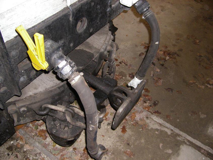

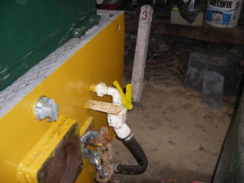

voici quelques photos avec léquipement freinage
Modifié par 36000
Jolie adaptation des plateformes Pechot , vous avez utilisé les systemes de freinage d'origine ?
( frein a main ) ou avez refait un systeme complet ?
pour le freinage, c'est toute l'association(quelques membres) qui ont installé entierement le freinage.Il n'yavait rien au depart
Bon train à tous
Sur les Pechots , a l'origine il y avait une plate forme a une extremite avec un equipement de frein a main. Ils ont ete deposés dans la plupart des plateformes restantes en circulation.
Sur le reseau dont j'ai fait partie pendant 20 ans , nous les avions deposés , car genant l'amenagement en baladeuses.
