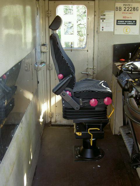

Pour info, le nouveau siége que j'ai vu sur deux 22200 de Lens
  • Réponses 1,5k
  • Vues 432,2k
Il a pas l'air mal, quels sont les premieres impressions ?

J'ai roulé avec la 22286 équipée de ce siège (L Cartier) la semaine dernière et il est bien confortable avec un accoudoir à droite (dommage qu'il n'y en a pas à gauche). Une loc pour Naviland Cargo, je pense. mdrmdr
celle que j'ai vu avec faisaient effectivement des trains EPOC au départ de Fos. ==> Naviland demain
C'est la première chose auquel j'ai pensé en voyant le titre du topic. mdrmdr
Mais les 16 22200 destinées à Naviland Cargo sont de Villeneuve.
Si c'est sur celles de lens on est sauvé (Bien que celles que j'ai l'occasion de toucher sont de MBC).
il y'en as un d'origine a gauche mais démonter afin de pouvoir ouvrir la porte mdrmdr
Un seul accoudoir..........ça progresse, encore 20 ans et on aura le second.

Le temps d'un RS ou d'une PC sinon tu roules debout mdrmdr
il y'en as un d'origine a gauche mais démonter afin de pouvoir ouvrir la porte Smiley_40.gif
