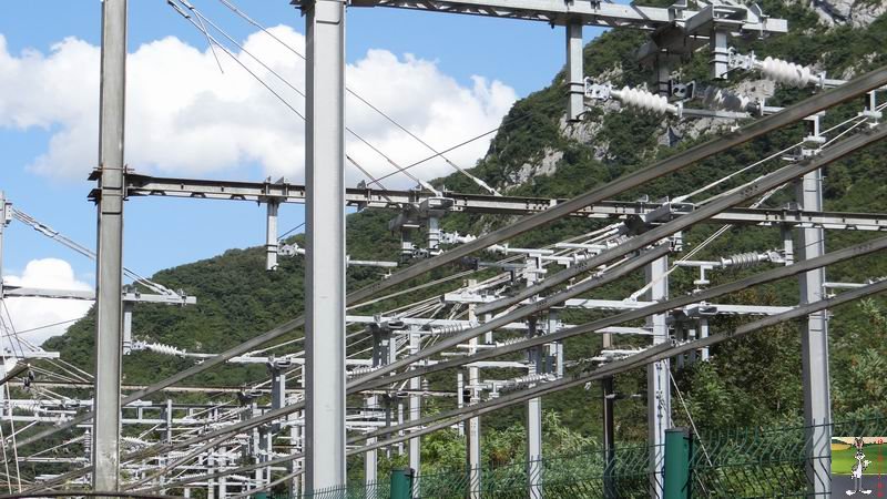

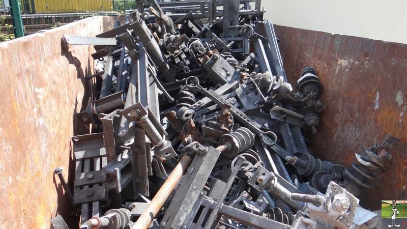

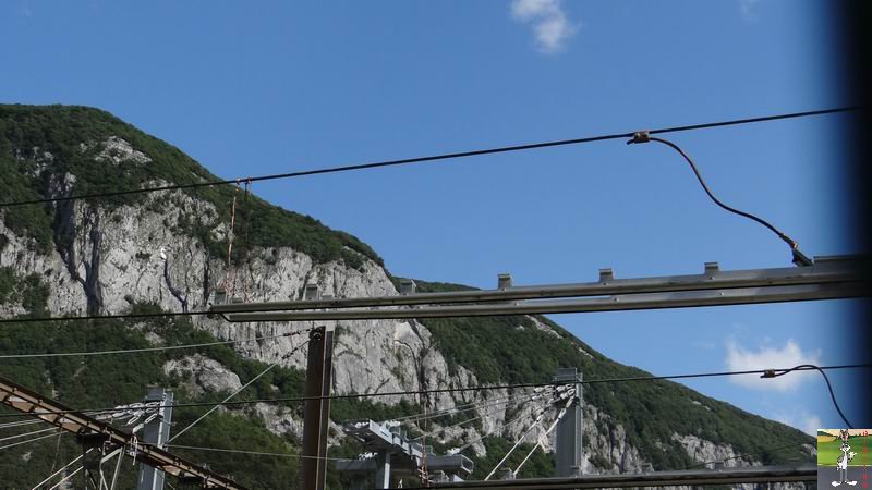

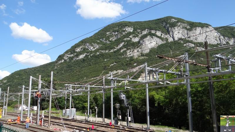

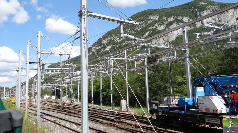

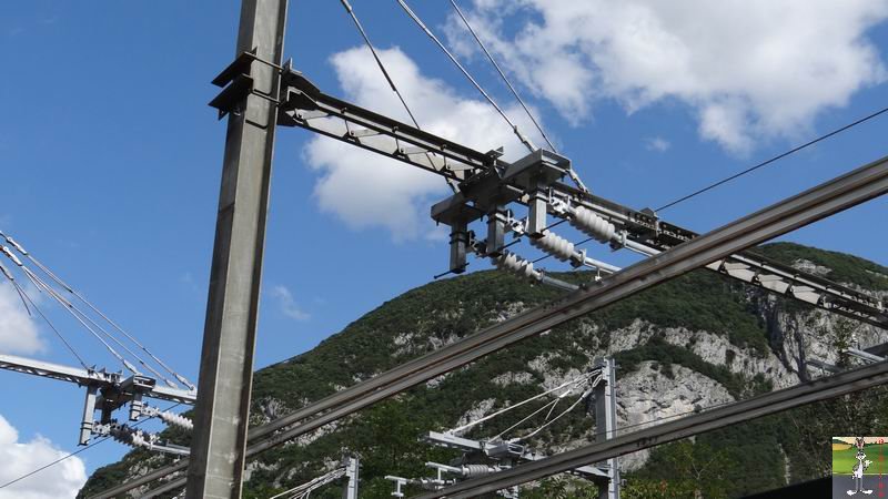

Bonsoir,
Cet après-midi nous sommes allés voir les travaux de changement de caténaire (1,5 KV à 25 KV) à la bifurcation de Longeray dans l'Ain sur les lignes Bellegarde - Genève et Bellegarde - Annemasse plus précisément à la sortie du tunnel du Crêt d'Eau.
Photos © Rémy JV - 21-08-2014
J'aurais voulu avoir une explication, pourquoi la caténaire rigide a été prolongée au delà du tunnel, et surtout au niveau de la bifurcation ??
Merci à vous pour votre éclairage.

Il suffisait de consulter le bon sujet (celui dans lequel je viens de déplacer ton message), la réponse est à la page précédente. ;)

Question con à ceux qui passent par là : quelle est la vitesse limite sous cette "caténaire rigide" (parce que de mémoire, sur la ligne C du RER, ça roule à 50/60, pas plus...) ?
On a ce type de catenaire dans les tunnel entre Bale St-Jean et Bale-Voyageurs. On y passe a 75 mais ca c'est certainement lie aux courbes et aux signaux
Entre deux tunnels suf la ligne Bourg Bellegarde à 90 ou à 100 ? Mais je persiste : c'est moche. Sous les tunnels je comprends, mais tricoter une bifurcation entière en PAC, est-ce vraiment plus facile qu'une caténaire ??
ce n'est pas dû à la caténaire, mais au tracé. Nombreuses courbes tellement serrées qu'elles sont équipées d'un contre-rail sur toute leur longueur. Même la 5121 n'a jamais roulé plus vite entre la sortie d'Auster et la sortie de PSM .... nonmais

Le pac est sous le tunnel du crêt d'eau V1: pour les tgv c'est 110 et pour le pac a la bif de longeray, toujours pour la même catégorie c'est 90.
