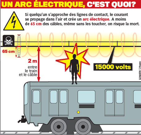

Ne pas toucher à la caténaire : danger de mort
Un drame comme il en arrive egalement de ce coté de la frontiere, mais j'apprecie le
cote pedagogique de l'article de ce journal et de son illustration.
http://www.lematin.ch/print/node/301411

effectivement on peut féliciter les journalistes helvétique qui se renseignent auprès de vrais pro plutot que de dire des conneries (certains devraient en prendre de la graine)
ouais enfin ....
«Quand il ne trouve pas son cheminement via des conducteurs, le courant électrique se propage dans l'air et crée ce qu'on appelle un arc électrique», explique Philippe Dufaux, responsable de l'unité Réseau aux Services Industriels de Genève. «Lorsqu'on s'approche d'une ligne de contact, l'air perd son effet isolant et devient conducteur. On peut donc recevoir du courant sans toucher les lignes de contact
c'est quand même très très approximatif ..... Seule la dernière phrase est vraie ....
ouais enfin ....
Je ne vois pas ce que tu trouves de si approximatif dans les expressions en gras. La rupture diélectrique de l'air sec se produit bel et bien à 30 kV/cm. Avec l'effet de pointe, une telle valeur de champ est vite atteinte. Et une fois atteinte la rupture diélectrique, l'arc électrique est bien la manifestation du passage d'un courant...
Modifié par Stanislas
ah d'accord moi qui pensai après le post de SNCF 21 que je n'avais en fait rien compris, Merci de me rassurer stanislas
en fait , c'est 7 kV/cm en air sec, encore nettement moins en air humide ou salin ou pollué. Pour 25 kV, le claquage se produit donc dès qu'un conducteur relié à la masse se trouve à moins de 3,6 cm (air sec et sans effet de pointe comme tu dis) . S'il n'y a rien pour fermer le circuit, rien ne se passe.
En fait c'est l'ensemble de la phrase que j'aurais dû souligner :
«Quand il ne trouve pas son cheminement via des conducteurs, le courant électrique se propage dans l'air et crée ce qu'on appelle un arc électrique» .
C'est faux tout simplement, en l'absence de conducteur il n'y a pas de courant, mais seulement une tension ... heureusement, sinon le courant électrique fuirait en permanence hors des caténaires.
et
«Lorsqu'on s'approche d'une ligne de contact, l'air perd son effet isolant et devient conducteur». ... oui, mais à une distance inférieure à la distance de claquage, pas du tout avant, et à nouveau heureusement !
NB : je n'essaierai pas de vérifier si les 3,6 cm sont réels ou pas ...... bigbisous
7 kV/cm ? Quelle est ta référence ? J'ai vérifié et la valeur communément admise est de 3600 kV/m…
Ce n'est pas un abus de langage de dire que l'air devient conducteur du moment que le champ électrique local dépasse la valeur du champ disruptif, *par exemple en présence d'un énergumène ou d'un capot de voiture à proximité proche de la caténaire*, et c'est exactement ce que dit l'article. Ni plus, ni moins.
On peut arguer sans fin sur le fait de savoir s'il y a seulement tension ou courant (et en fait, l'arc, lorsqu'il est créé, est un courant!) le point important à retenir me semble être que l'article du journal suisse avec son illustration est extrêmement pédagogique. Il fait apparaître nettement qu'il y a danger même sans toucher le câble, et en en restant relativement éloigné.
A quand une communication aussi imagée de la part de SNCF ou d'EdF: on en reste aux pancartes "défense de toucher aux câbles, même tombés à terre".
ces 7 kV/cm c'est ce que j'utilisais pour mon boulot. Je vois qu'en fait c'est justement pour de l'air .. pas sec ! En effet, on trouve 36 kV/cm dans la littérature. Raison de plus, pour déclancher l'avalanche de rupture, il faut que la distance entre les 25 kV et la masse soit de 7 millimètres, autant dire quasiment au contact ...
Merci Km 315 pour cette tragique information.
Ce qui est rigolo (si on peut dire ) c'est que la rame représentée ressemble furieusement à un métro, on voit même ce qui ressemble à un frotteur de 3°rail entre les roues du bogie...
c'est soit le métro de Lyon, soit celui de Marseille qui ont ce type de rames sur pneus ....
mdrmdr c'est bien ce que je pensais !
Ils auraient pu utiliser une Z 5100 pour le dessin (quoi que le frotteur...):blush:

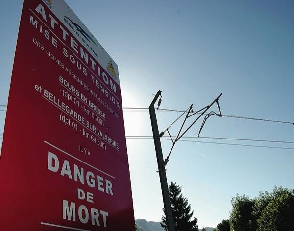

Et à coté, v'là ce qu'on fait en France......
http://www.leprogres.fr/fr/region/l-ain/ain/article/3615886/450-panneaux-d-information-pour-prevenir-les-risques-d-electrocution.html
Comme nous le relations dans notre édition du 2 août, Réseau ferré de France procède actuellement à l'électrification de la ligne du haut Bugey, futur tronçon emprunté par les TGV reliant Paris et Genève. Cette opération s'accompagne d'une importante campagne d'information. Entre Bourg et Bellegarde, pas moins de 450 panneaux de signalisation ont été installés pour avertir des dangers liés à cette mise sous tension. Les passages à niveau automatiques qui jalonnent le tracé seront également mis en route. Les premières circulations commerciales sont programmées mi-décembre.
et la photo qui illustre l'article du journal (crédit photo journal "Le Progrès"):
