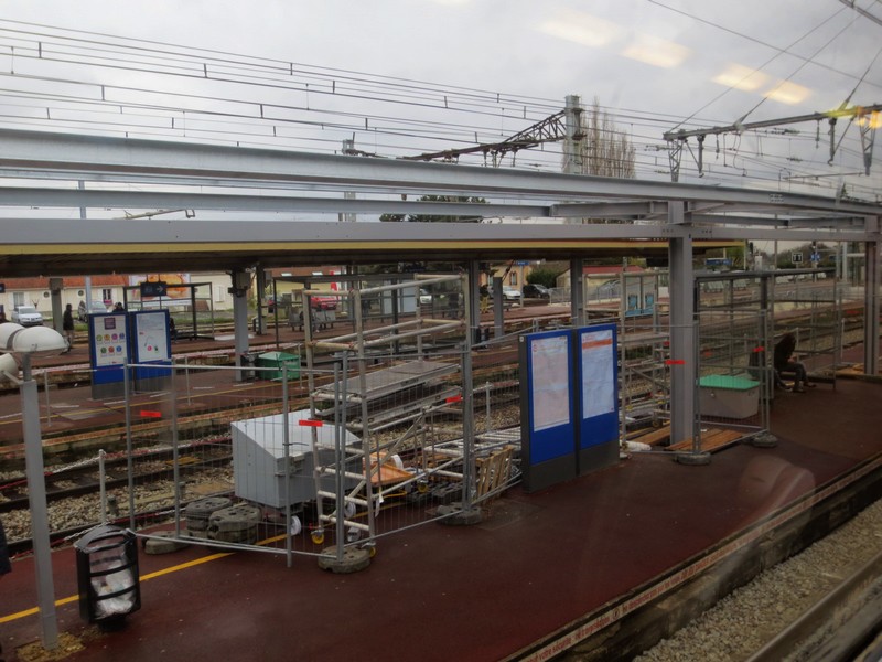

L'abri de quai détruit par ce dramatique accident , est en ce moment en cours de remplacement .
eh oui, il faut que tout soit redevenu d'origine pour "fêter" le premier anniversaire de l'accident

Oui, cela fait "plaisir" de voir cette marquise en construction.
Au risque de me répeter: puisse cette tragedie servir de "declic" à nos dirigeants.
Ce ne parait pas trop tard. Bonjour les conditions d'accès aux trains en plein vent et sous la pluie...
