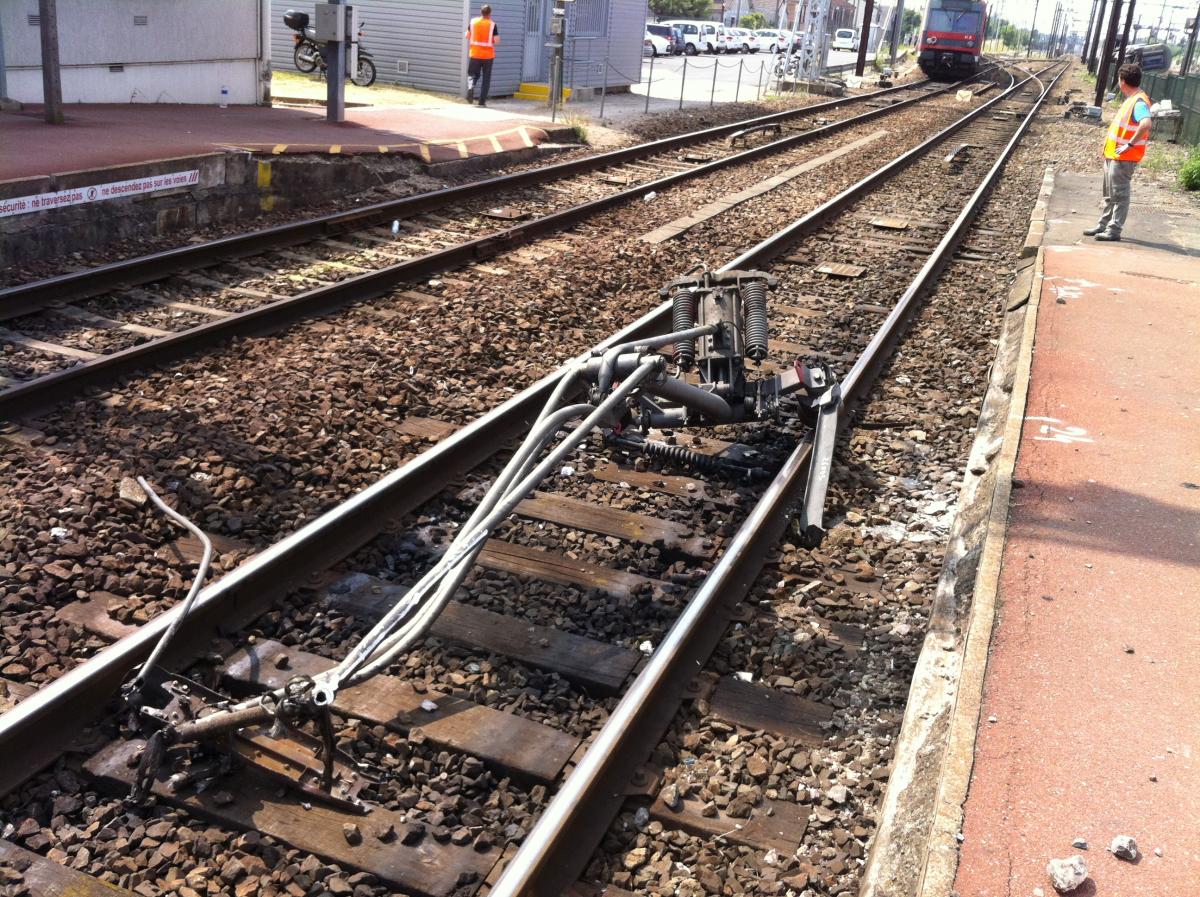

Bon, il reste quand même une question qui me taraude et qui n'apparaît dans aucun rapport (étant il est vrai plutôt accessoire par rapport à l'enquête) : où est passé le panto de la 26000 ? On peut supposer qu'il a été arraché quand la caténaire est tombée, mais il n'y a aucune donnée précise à ce sujet.
Il est là. C'est bon t'es soulagé?

Moi, je demanderai bien une expertise... Il semblerait qu'il y ait eu des problèmes de captage sur la 26005....
Une 26000 n'est pas censée capter les éclisses.... Je ne vois pas bien le rapport entre d'éventuels problémes ne de captage Ét le déraillement.
Ce que je disais, c'est que vu ce qu'il reste du panto par terre, il doit y avoir peut-être un problème de captage...
C'est moins pratique pour le FRH
C'est sûr que quand la caténaire est par terre, on est en droit d'imaginer qu'il y a eu des problèmes de captage...
Je ne capte rien à cette conversation.
Modifié par aldo500
Erreur, sans panto, la 26000 a encore du FRH.
À ce moment là ce n était peut être pas le point le plus important
