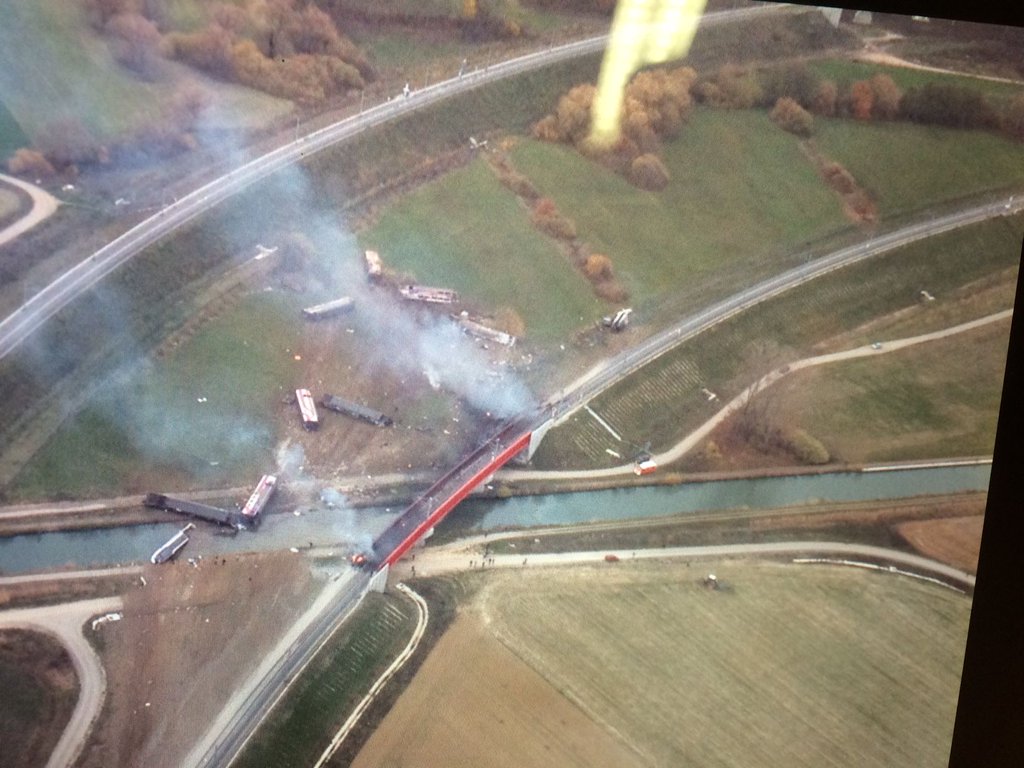

En parallèle je suis toujours hanté par les images vidéo du déraillement de l'AVE en juillet 2013 où l'on voit bien la motrice être emportée par l'arrière au niveau de la liaison avec la rame qui elle-même est emportée par la force centrifuge liée à la survitesse. Sans en tirer aucune conclusions hâtive, les images aérienne me font penser que le comportement dynamique a été similaire samedi après-midi.
La limite du système articulé se situe-t-elle dans la faiblesse que pourrait représenter la liaison machine-rame ? Le concept du TGV 001, s'il avait été adopté, aurait-il permis un meilleur comportement de la rame ? Ce ne sont que de simples interrogations que je me pose avec mes connaissances sur un matériel que je conduis tous les jours et il n'est pas question ici d'apporter de critiques sur un matériel largement étudié depuis des décennies.

Tout comme vous, ces images me rappellent un peu celle de l'accident de l'ALVIA 151 au raccordement d'ANGROIS avant SANTIAGO, mais j'arrête immédiatement là le parallèle.

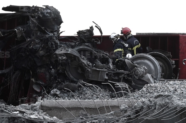

À titre informatif, je joins quelques photos du point d'impact sur la culée amont gauche.

Dans "aller tout droit", il y a effectivement le sujet de l'inertie. Mais également le fait qu'il n'y a plus de guidage... L'image aérienne d'Irun m'interpelle, rien de plus. Comme vous tous, pleins de questions sans réponses, c'est normal.
