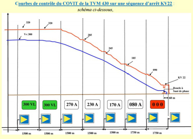

Sur 23/2/2016 at 07:41 , adelie a déclaré:
Il me reste à trouver une doc sur le KV22.
Bonjour Madame
voilà, je vous ai trouvé ce que vous recherchez :
KV 22 : Boucle à saut de phase, émettant de façon ponctuelle, en amont d’un repère NF (seuil de vitesse non franchissable), et constituant un contrôle de franchissement. Il contrôle jusqu’à 3 km/h. Il agit à 22 km/h ou au-delà, de façon à permettre l’arrêt avant le point protégé. Ci-dessous un exemple de courbe d’arrêt avec KV22 sur une longueur de plusieurs cantons tiré du site de l’ACTGV :
accident-TGV-TVM-430-arret-KV22
Cordialement
