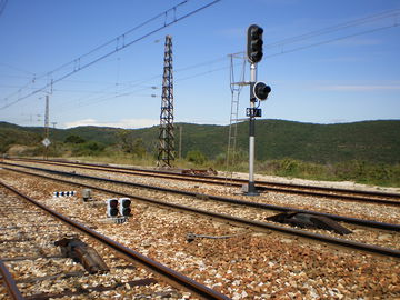

Tout d'abord voici une gare de voie unique. Remarquer la voie de circulation avec un signal de sortie sur mat haut et un signal nain de sortie sur voie d'évitement. Ces signaux peuvent présenter les indications de block automatique plus l'indication rouge et blanc car il s'agit de signaux non permissifs. Il ne s'agit pas de signaux équivalents au carré violet.
360px-LaGranja_Se%C3%B1ales-Balizas_-_20

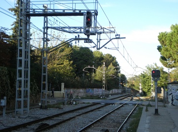

Sur cette autre photo, une curiosité espagnole. Signal nain de sortie monté sur mât mi-haut car situé sur un quai accéssible aux voyageurs.
360px-Se%C3%B1ales_-_Mollet-Sta_Rosa_-_2
Ces signaux sont numérotés come S (de Sortie) XXXXX

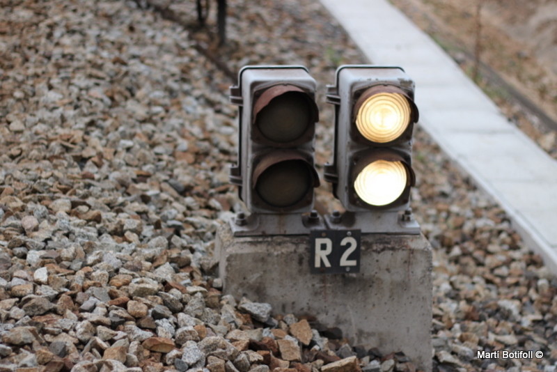

La photo suivante vient d'une page web dédiée à la signalisation férroviaire espagnole.
http://senalesrgc.jimdo.com/señales-fijas/indicadoras/indicadora-de-entrada/
Voici les fameux équivalents du Cv bas dit signaux de "retroceso" (refoulement) situés aprés un signal d'entrée, indiquant
que celui-ci est ouvert pour passage sur voie directe
Ce signal peut pésenter deux feux blancs verticaux (passage sur voie directe), deux feux blancs horizontaux (passage sur voie déviée), rouge et blanc (franchissement autorisé sur voie occupée) et rouge (arrêt).Pour distinguer ce signal avec un signal nain de block. Ces signaux sont repérés par une lettre R.
