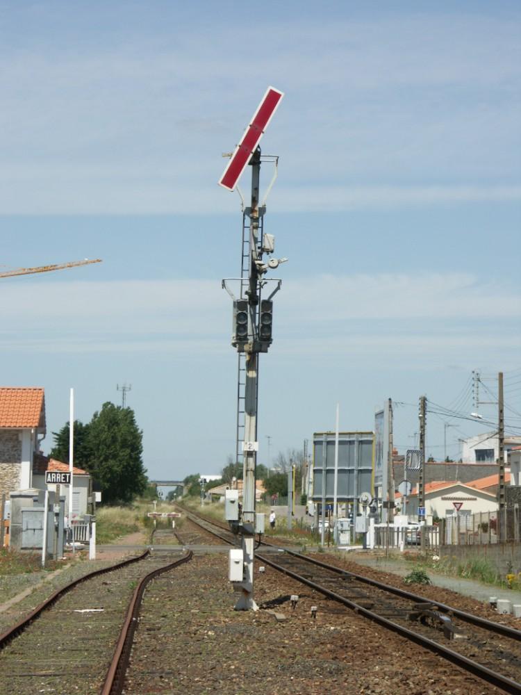

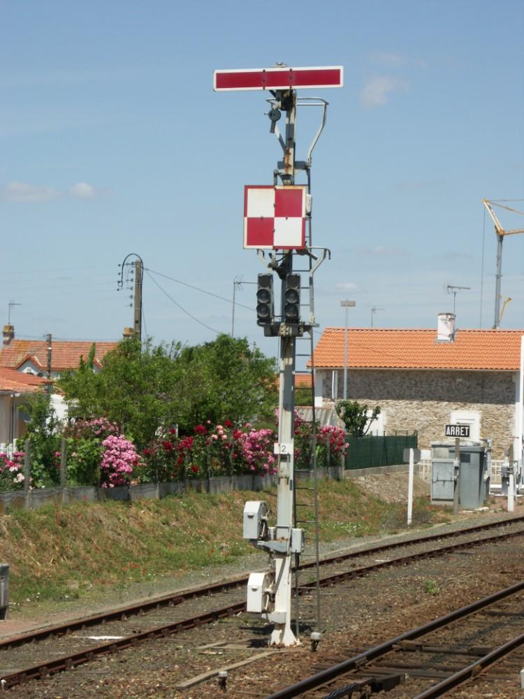

  • Exemple  de signal mécanique combiné Carré + Sémaphore Fermé ouvert
Fermé
ouvert
