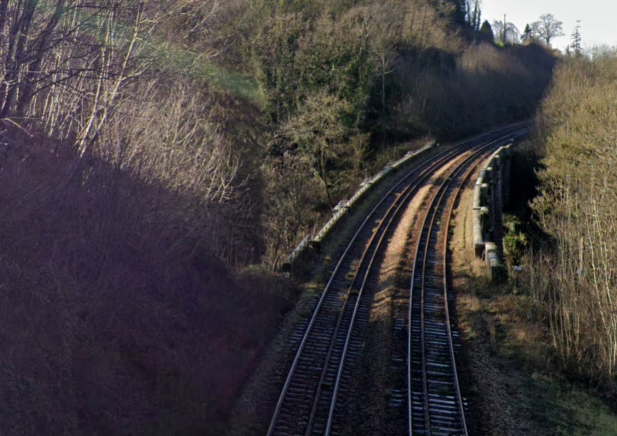

En attendant, voilà la suite: rails et contre-rails ...debord.png.d7cb97c1f9130b85476e73004b47f5f9.png

En tout cas, sur la photo ci-dessus, la position du contrerail de sécurité me paraît bizarre sur la voie de gauche.

Moi aussi, je me suis posé des questions à propos du rôle de ce contre-rail.

J'ai pas compris... 🙄 c'est une photo de la ligne avant qu'elle ne soit électrifiée ?
Quant au rail de la voie de gauche, si, c'est logique : comme la courbe est à droite, en cas de déraillement à cet endroit, le train aura tendance à filer tout droit ou vers la gauche. Le rail de sécurité essaiera de ramener les roues vers la droite et empêcher un basculement par dessus ce pont. S'il était à gauche, il ne permettrai pas de ramener le véhicule dans le gabarit du pont.
Quant à la pancarte mi-blanche / mi-noire en forme de losange, ce qui est bizarre, c'est qu'on la voit perpendiculaire à la voie, alors qu'elle doit être parallèle, la partie blanche vers l'établissement.
En général, elle concerne des établissements où des manœuvres peuvent être faites en direction des voies principales et qui peuvent parfois dépasser le carré d'entrée ou le guidon d'arrêt de l'établissement (s'ils existent). Elle rappelle aux agents de manœuvre ou de maintenance le point à protéger (en posant un SAM Signal d'Arrêt à Main par exemple) ou qui est protégé par un Disque le cas échéant, mais là ce n'est pas le cas, puisqu'il n'y a pas de Disques en BAL Block Automatique Lumineux) et qui ne doit donc pas être dépassé par la manœuvre.
Bien sûr, il est évident que ce point à protéger ne sera abordé que par des trains ayant d'abord été mis en condition de circulation en marche à vue (par un Disque ou sémaphore par exemple, ou pancarte "GARE" si la ligne est à signalisation simplifiée) pour pouvoir s'arrêter avant ce signal de protection, ce qui le but...
Quand elle est mise en aval de la gare, c'est en l'absence de pancarte "LM" (Limite de Manœuvre) qui elle, est plutôt installée pour une manœuvre déjà protégée mais ne devant pas dépasser ce point derrière lequel il y a souvent une pédale d'annonce d'un passage à niveau, par exemple.
Non, c'est le nouveau "Où que c'est" à trouver.

Du coup, on roule à gauche sur cette ligne ?
 oui tout a fait pour la voie de gauche..
  mais pour la voie de droite le rail de seciruté  est placé pour éviter une sortie de pont vers la droite bien que la courbe (et la force centrifuge)  tendrait  a faire sortir les véhicules de cette voie vers la gauche de la photo ?
 en plus le devers est impressionnant  (effet de la photo?)
pour la nouvelle énigme
France ?
moitié sud de la carte de référence ?
Pas sûr du tout que ce rail soit pour minimiser un déraillement, dans ce cas ils sont placés très près du rail de roulement.
D'après un agent de la voie, dans certains cas on place un 3°, voire 4° rail pour rigidifier la voie dans certaines zones et la rendre moins "souple"...
Oui on roule à gauche à cet endroit.
Non.
Pour ce qui est des contre-rails, j'avais cru un moment comme jackv que celui de la voie de gauche pouvait servir à éviter de "prendre la tangente" et celui de la voie de droite à éviter de descendre dans le dévers mais je vois que la question reste ouverte...
peut etre pour consolider le voie qui doit être pas mal sollicitée du fait la courbe  et du devers ..
nord est
il y a 3 minutes, jackv a dit :
nord est
Encore non.

Encore non.
donc nord ouest
il y a 5 minutes, jackv a dit :
donc nord ouest
Oui, il n'y a pas de piège.
il y a 1 minute, tomtit a dit :
haut de france ?
