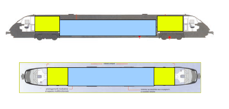

Autorail de type x73500 vue en coupe adapté au transport de marchandise
L'engin voit son espace intérieur utilisé pour deux fonctions principales :
- transporter les marchandises (espace de transport des marchandises, en bleu)
- mouvoir l'engin par l'énergie électrique (compartiment technique et électrique, en jaune)
