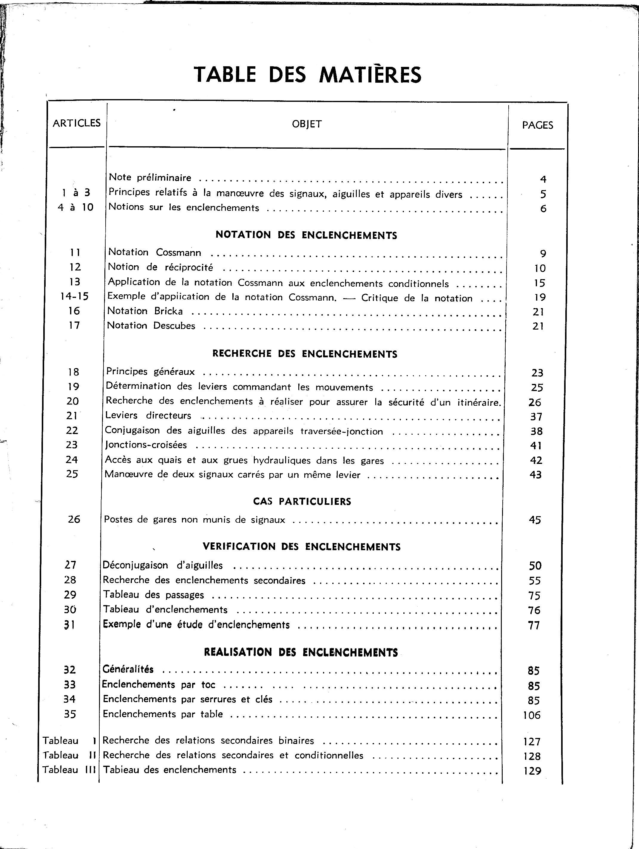

Dans les années 70/80, les agents « mouvement » se perfectionnaient avec un document didactique que l'on achetait à la SNCF pour pas cher : le Cours d'Enclenchements.
Édition de 1963 dont la théorie est toujours valable.
Ouvrage très intéressant sur les enclenchements.
