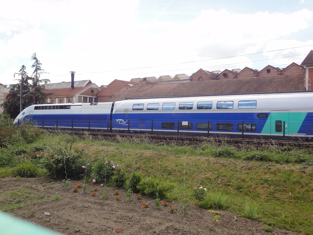

Bonjour ci joint une photo prise ce week end à Belfort, rame n° 4703, est ce une rgv 2n2 ou une dasye ?

@ Thalys75:
Ce qui est sur, c'est que c'est pas une TGV SE (a moins que les equipes de rénov soient super baléze!!!), et donc que tu a posté sur le mauvais topic !!! :blush:
