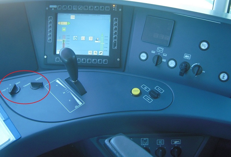

Oui la ligne est équipé en signalisation Tram et Block Tram pour la partie 100km/h, c'est assez particulier, les signaux s'ouvrent lors de la fermeture des portes par le conducteur aux arrets par exemple. Le systeme est propre à l'urbain. (r17, quai bas...) Bref, impossible de voir des autorails et encore moins des automotrices avec la section 750v.
D'autant que c'est une formation différente par rapport au RFN... Il faut bien différencier les régles sur le reseau SNCF et les régles urbaine (signaux implantés à gauche vers Clisson, à droite à Chateaubriant, signaux non annoncés... Mode Tram ou Mode Train, entrée en bout de quai à 30km/h max en tram et 40 à 50 sur les voies classiques, marche à vue / conduite à vue...)
Entouré en rouge, le selecteur tension (750V / 25kV) et le selecteur mode (tram / train).

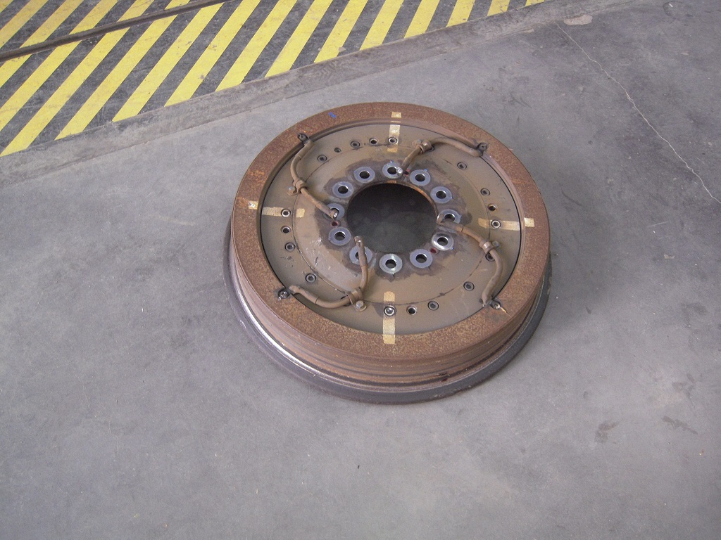

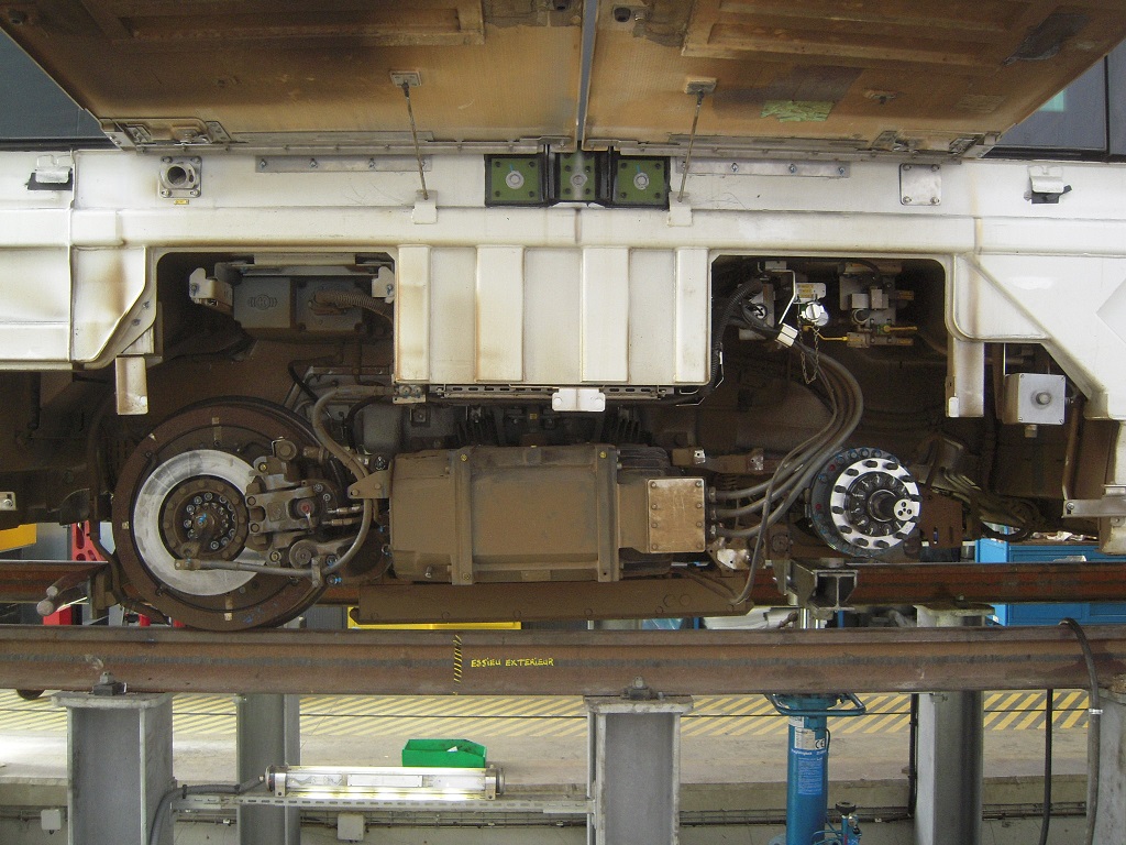

Les changements de pièces commencent, un planing de maintenance est en route pour les TTNG Nantais.
On demonte une roue comme on demonterais une jante.....
Le bus n'est plus trés loin... pascontent
Fabrice
Ca fait aussi penser aux roues des autorails Bugatti.
Fabrice
Pas étonnant, c'est un tram, avec des bogies de trams améliorés. Et comme ceux qui entretiennent les trams (sous-entendu "urbains") entretiennent aussi des bus... on n'allait pas leur refiler des Y32 ! :Smiley_04:
Fabrice
C'est quand même pratique en cas de crevaison. Parce que la 25500 sur un cric, t'en chie vachement plus... ^^
par contre, le disque de frein en bout d'arbre, si il facilite l'entretien, ça fragilise l'essieux ( vibrations au freinage )!
Aprés nous sommes en présence de matériel urbain, les engins sont conçus en conséquence. C'est en tout cas, très nerveux et très réactif à la conduite.

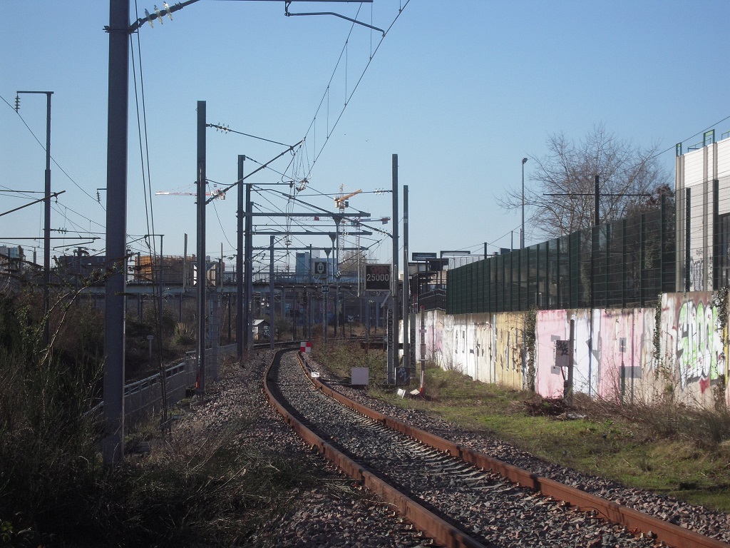

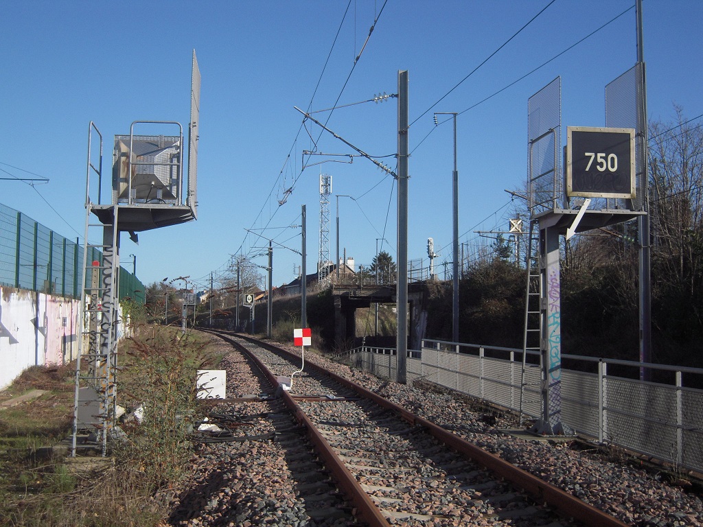

Quelques photos du sectionnement à Nantes RFN/Urbain.
Un "convoi" pour Doulon.

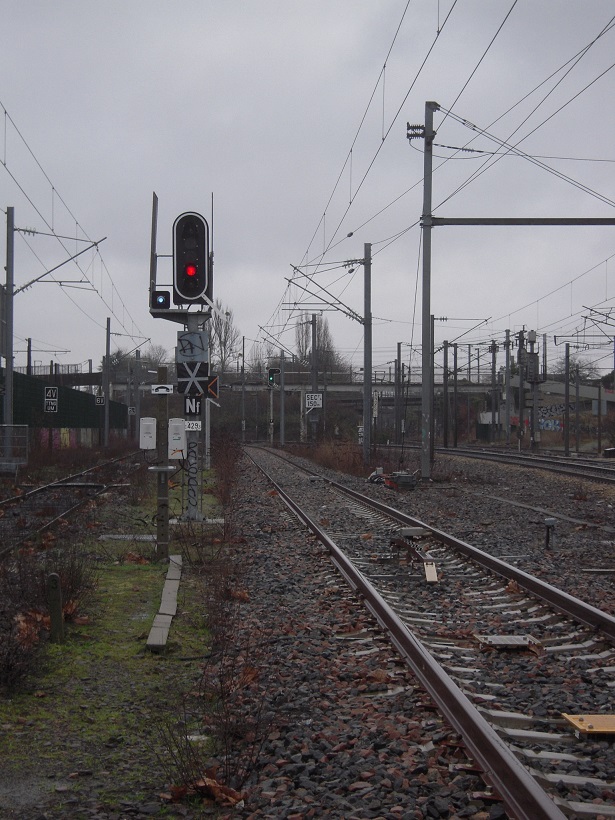

Dernier signal type RFN.
C'est largement le bordel ces signaux à droite et à gauche...
C'est la France, une fois à droite, une fois à gauche mais toujours la même direction sur la même voie libérale.
