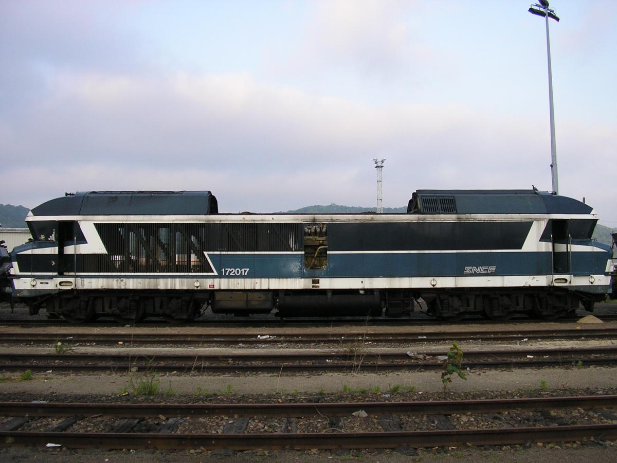

Hello,
La vidéo se déroule dans la 72017, que l'on retrouve ici en photo : (Photo DR) :
David
