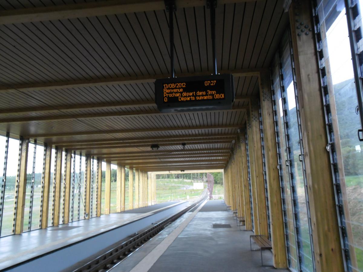

La station basse est équipée en crémaillère (au petit matin d'un jour d'exploitation "normal" ...)
