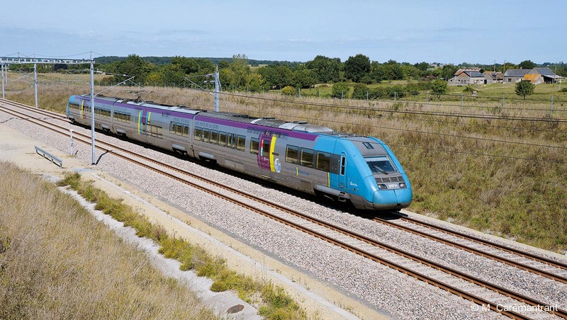

Sur la LGV BPL à Auvers-le-Hamon, la Z 21711/12 sur un train Rennes - Nantes (14 août 2017).
