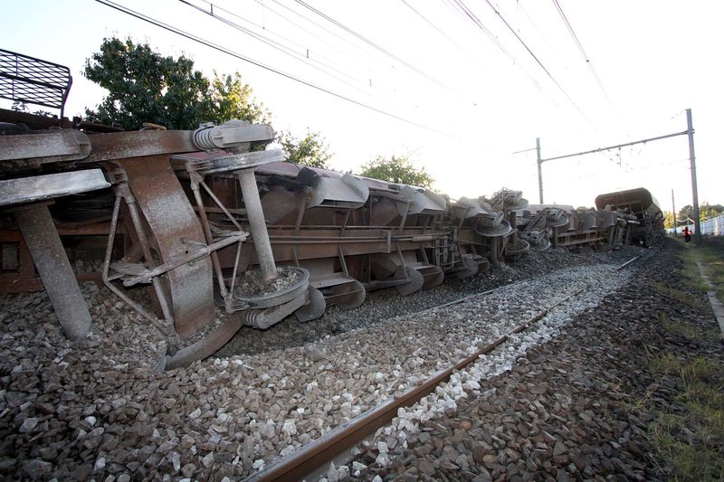

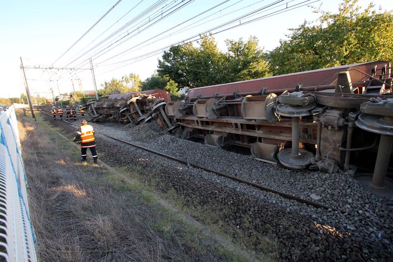

Maintenant reste une petite question technique pour les experts...
Qu'est ce qui peut faire sortir des rails un essieu (un bogie) d'un wagon et le faire rouler dans le ballast sachant que devant lui le reste du train est resté sur les rails et que derrière lui il y a encore 3 wagons qui restent sur les rails.
Les essieux des wagons déraillés ont toutes leurs roues et en regardant de nouveaux les photos la ballastière qui était à l'avant a ses 4 essieux qui ont roulé dans le ballast. le dernier bogie du deuxième wagon deraillé n'a roulé que sur du fer (seulement renversé?)
Le wagon de devant a eu son attelelage rompu tandis que celui de derrière a été découpé.
J'ai regardé les dates de révision sur les photos... un wagon révisé en 2011, l'autre en 2010

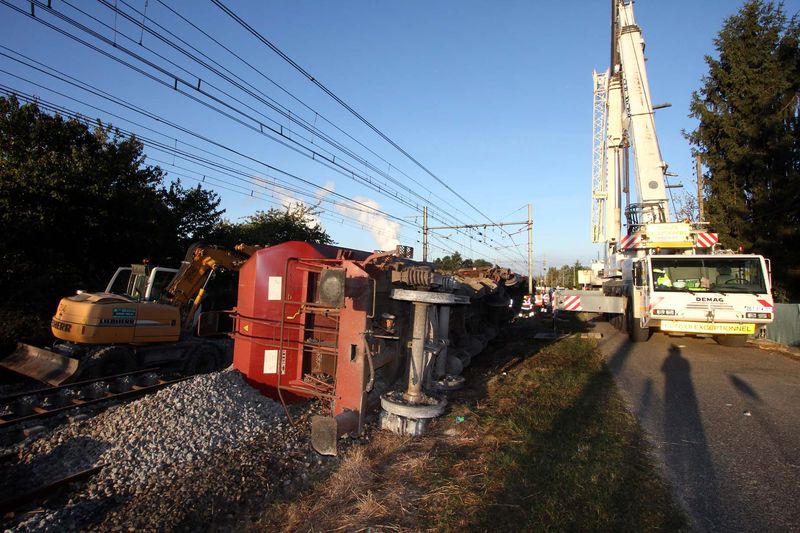

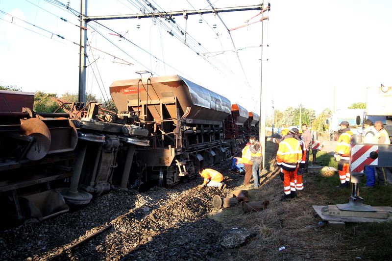

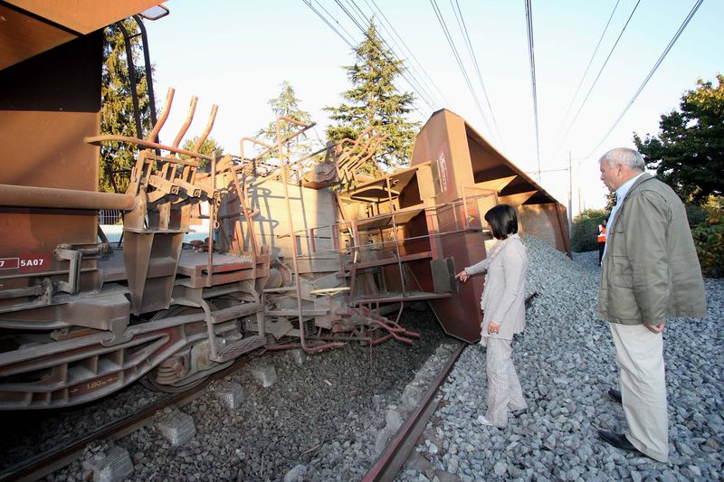

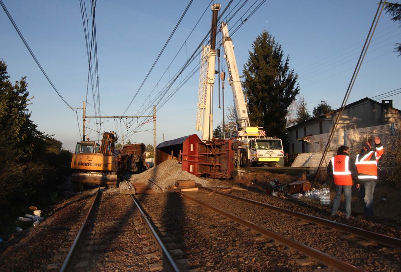

Voici quelques photos que l'on m'as fait parvenir du déraillement.
Bonjour, ayant vu sur un autre topic une vidéo montrant la remise sur rails d'une voiture ayant déraillé mais non couchée comme celles sur les photos, je me demande :
Comment les wagons sont-ils remis "droits" et sur les rails ?
Modifié par mikaz
Dimanche les 2 wagons trémies étaient encore là, ça fait bizarre ces deux wagons couchés posés près de la voie... :blink:
