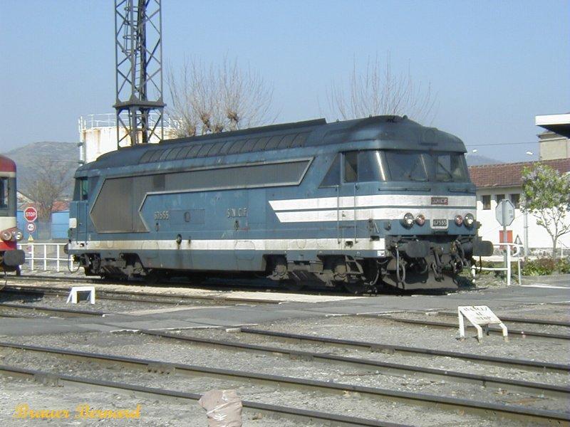

Voici la seule photo que je posséde (et en plus je l'ai copiée sur un site, je ne sais plus lequel d'ailleur)
Suis-je bête : la photo vient de LVDR (c'est marqué dessus comme le ...)
Autant pour moi.
