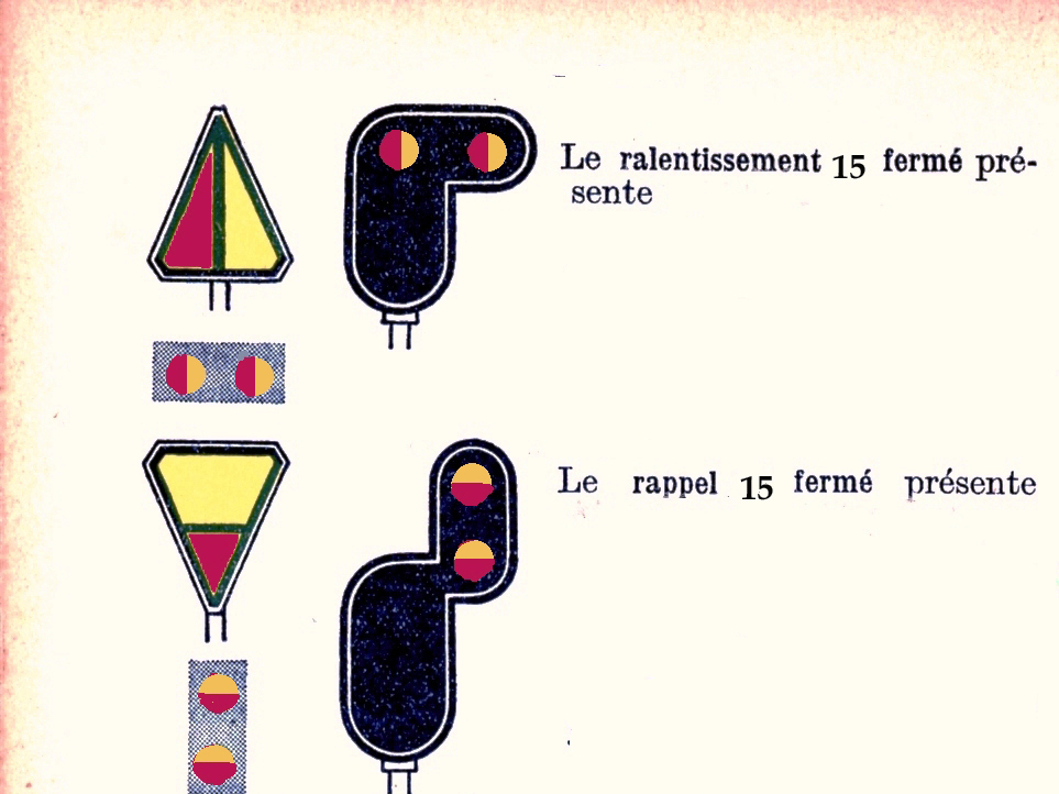

L'IN320 devrait bientôt être modifié. Future vitesse limite sur les TJ : 15 km/h en voie déviée, 60 en voie directe.
Comme il n'est pas (encore ?) question de créer un "ralent-rappel 15", les conducteurs devront observer la voie pour savoir sur quel type d'appareil ils vont circuler lorsqu'ils rencontreront un "ralent-rappel 30" et adapter leur vitesse en conséquence.
Pour la voie directe, il sera ponctuellement fait usage de TIV ou, en zone dense, de rectifs aux RT.
Source : un chef de district de la région PRG.

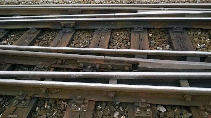

Je circule sur de tels appareils où la vitesse est de 40 km/h et je les trouve à peine  plus grand ( et promis je regarderais en détails à Muttenz)
 Ok, je comprends que ce n'est pas aussi simple...

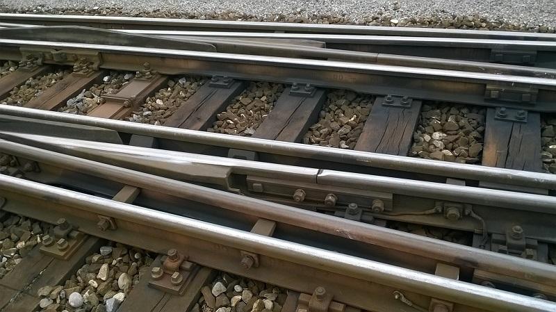

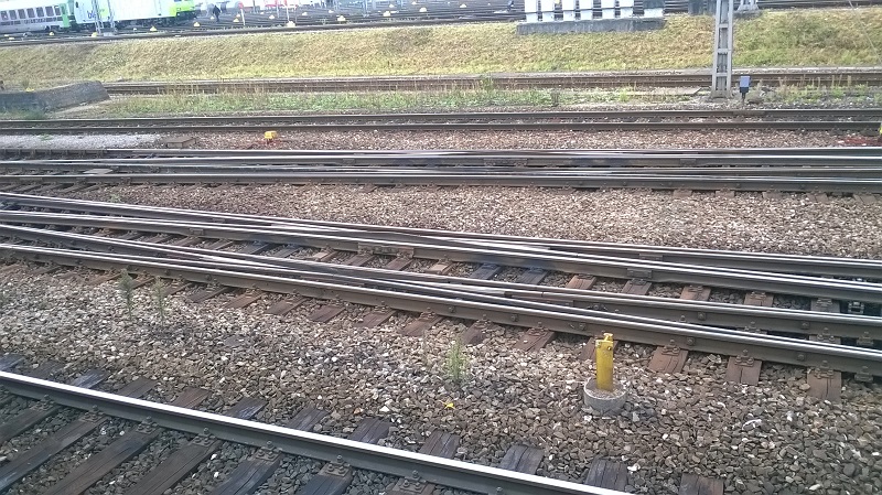

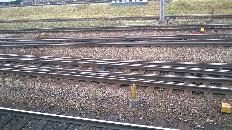

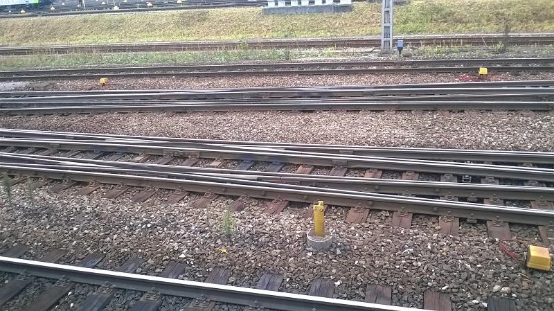

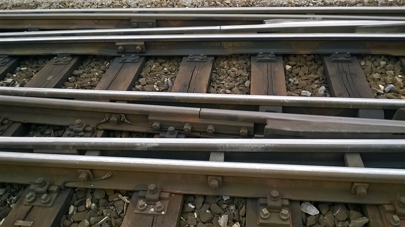

Voilà une TJD Suisse
WP_20150922_09_16_15_Pro.thumb.jpg.ef6b0WP_20150922_09_16_20_Pro.thumb.jpg.24a94WP_20150922_09_19_09_Pro.thumb.jpg.9b822WP_20150922_09_19_18_Pro.thumb.jpg.47940
Tu vois, y a aussi des éclisses pret des coeurs
Effectivement. Et c'est propre comme un sou neuf ...
Ben t'es en Suisse là quand même
Tu devrais voir où l'on gare les locs, y a des traces d'huile des graisseurs, ben sont pas content les helvètes
Pour moi,mettre en cause la présence d'une éclisse prêt du cœur est une erreur et une solution de facilité.
Le problème de base reste le non entretien préventif sérieux.

Oui, je rejoins un peu TintinGV.
Cela doit faire plus de 100 ans qu'il y a des éclisses près des cœurs.
Et cela n'occasionne pas systématiquement des déraillements.
Le problème vient bien d'un défaut de surveillance et d'entretien.
Depuis combien de temps personne ne s'était "penché" sur cette éclisse?
cartonrouge
il y a des TJD encore plus compliquées en Allemagne aussi. Leur géométrie ne me semble guère meilleure. En particulier, la portion centrale est en alignement au lieu d'une courbe continue. Et il y a deux cœurs consécutifs au lieu d'un sur chaque pointe. Je n'ai pas de photos.
je suis aussi comme Tintin. Le nombre de TJD franchies à pleine vitesse sur le réseau est très important. Jusqu'alors, il n'y  avait pas eu de souci. Ce qui m'interpelle et ce, dès que je l'ai connue, c'est la date retenue pour un renouvellement complet en 2016... ça parle beaucoup (trop) !
