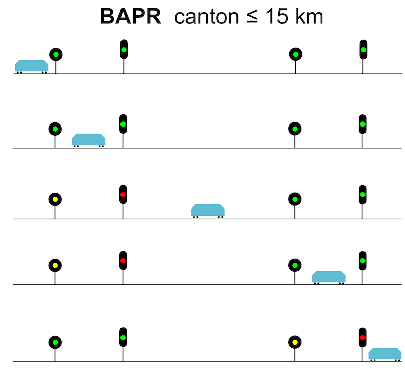

Merci également pour les schémas illustratifs du fonctionnement du BAPR.

BAL pas forcément de jaune cli. En BAPR le semaphore (oblong) est annoncé par l'avertissement cible ronde (jaune) qui n'est pas un signal de cantonnement. Un canton de BAPR peut faire 10km donc le sémaphore d'entrée ne donne jamais l'annonce du sémaphore suivant.

Je pense avoir fait le tour de la question avec des mots simples en simplifiant au max et en tenant compte uniquement des faits.

Ce n'est pas un disque comme je l'ai déjà dit mais un panneau de forme circulaire présentant l'avertissement, un feu jaune, le disque fermé présentant quand à lui un feu rouge et un feu jaune. Il faut bien que le sémaphore soit annoncé pour s'arrêter devant ? D'où l'usage de l'avertissement. Ligne 4, la fermeture de l'avertissement est asservi à la présentation du sémaphore aval, donc dans se cas, comme le canton est libre le sémaphore est ouvert donc l'avertissement aussi même si le train est entre l'avertissement et le sémaphore, ce n'est pas du tout un circuit de voie comme le BAL.

Je ne sais si quand tu parles de disque, tu parles tu parles de la notion ferroviaire du disque, ou si tu parles du signal de forme circulaire.
Il faut comprendre que le circulaire ne fait pas le cantonnement, c'est "juste" une annonce, la gestion du cantonnement c'est les panneaux oblongs.
Le circulaire n'est pas la pour te dire il y a quelquechose devant, le circulaire est la pour que tu puisse t'arreter avant le signal de cantonnement si celui ci n'est pas libre.

Le signal circulaire se trouve mois de 3000m avant le sémaphore. Dans le cas où un train se trouve entre les deux, le canton est occupé. Un train qui arriverait derrière aurait forcément franchi le sémaphore fermé et parcourrait le canton en marche à vue. Pas de risque de rattrapage.
Si un train franchit le signal circulaire au vert mais tape l'urgence pour une raison quelconque, il repart en marche à vue selon la règle de l'arrêt accidentel. Il ne reprendra pas la marche normale avant au plus tard 3000m. Donc il rencontrera le sémaphore suivant en marche à vue et il n'y aura pas de risque si le signal s'est refermé.
C'est vrai que ça peut surprendre de voir un signal rester vert après avoir été franchi par un train, mais ça le serait tout autant s'il passait à l'avertissement. Un avertissement n'a jamais protégé contre le rattrapage.
