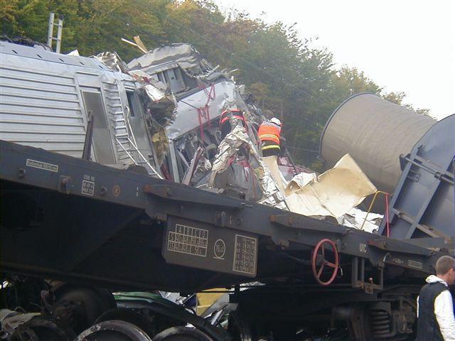

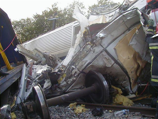

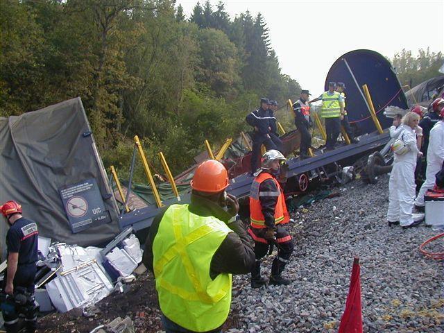

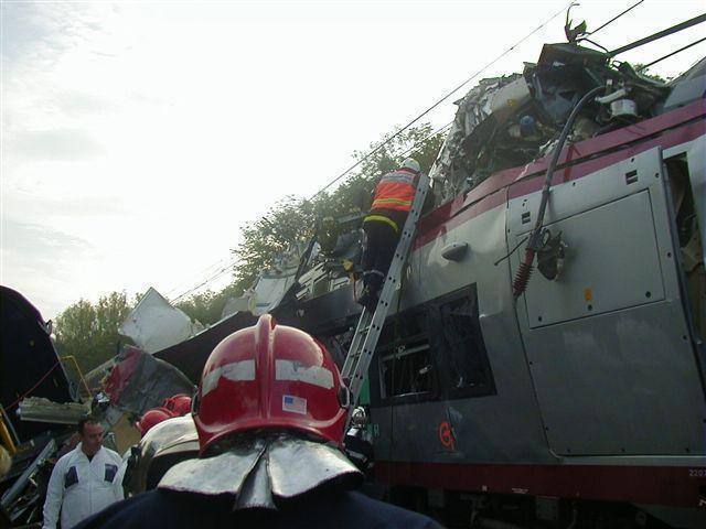

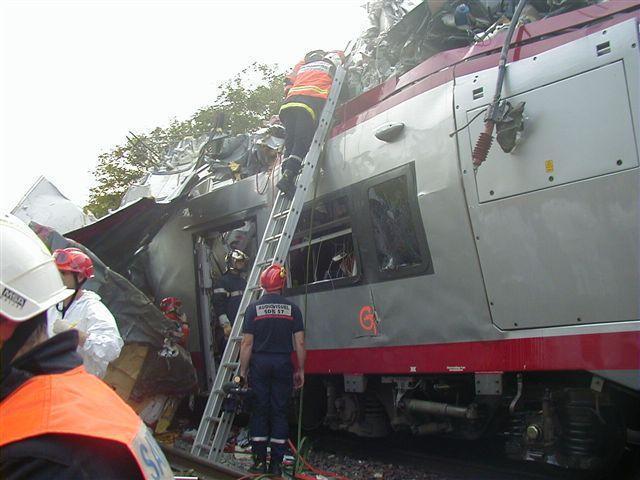

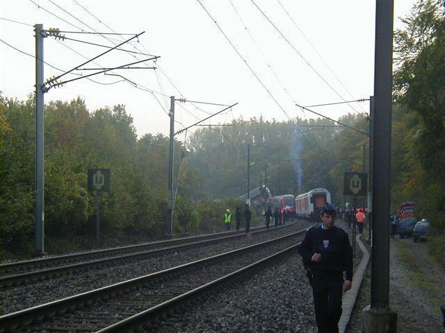

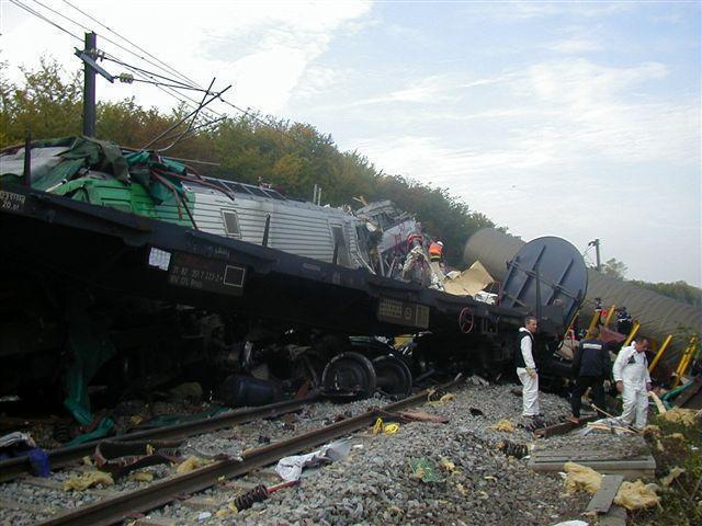

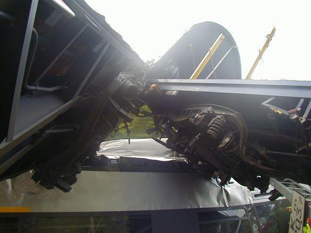

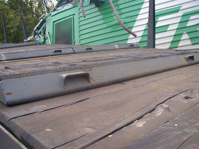

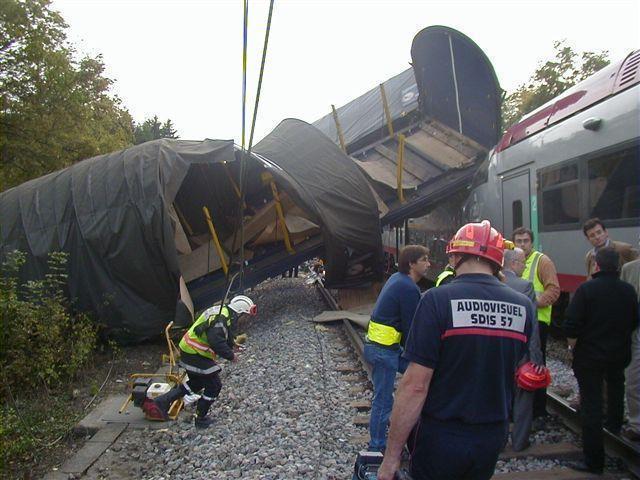

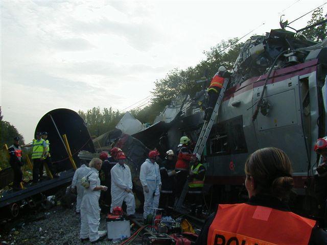

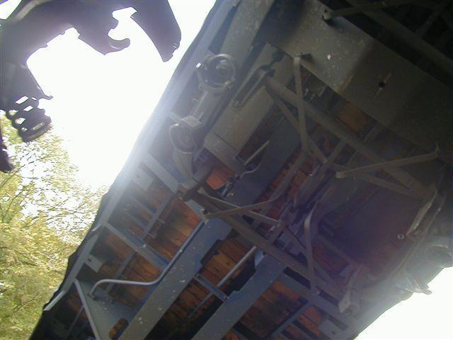

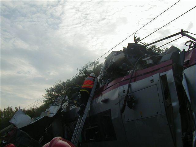

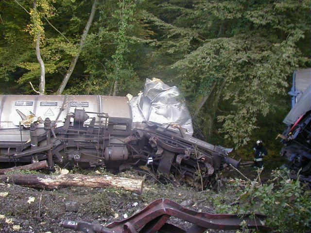

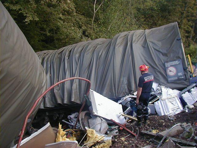

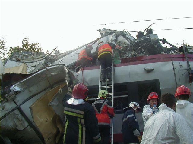

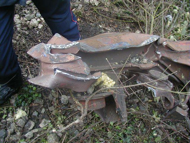

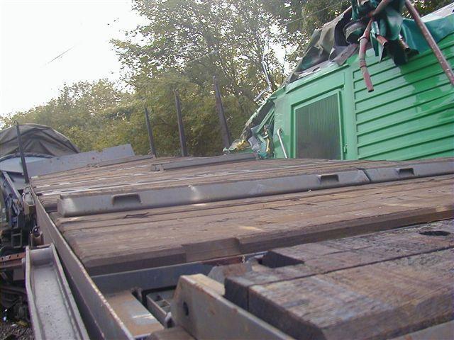

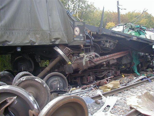

Photos
(je ne sais pas d'où elles viennent et comment elles sont parvenues jusque dans ma BAL (pas d'expéditeur identifié...)
Une des photos est, selon moi, à retirer.
Il circule une série de photos encore plus complète.
+1
viteeee les modos (merci) ....
edit : merci kata
Modifié par barney
