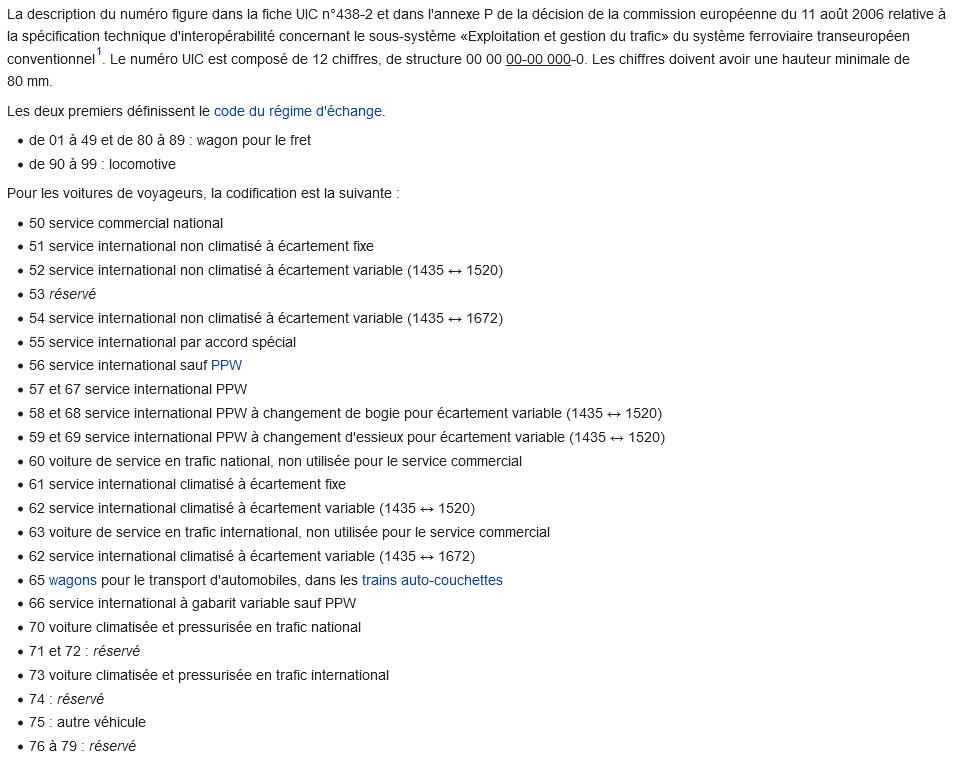

  • Les voitures etrangeres sont d'ailleurs peut être déjà aptes a circuler en France, il suffit de regarder le régime d’échange repris de leur immatriculation : Wikipedia :
Wikipedia :
Le 18/08/2022 à 05:02, km315 a dit :
Wikipedia :
Merci pour ton retour. En attente d'avoir l'EPSF pour avoir la confirmation, est-ce qu'une voiture avec le code 61 "service international climatisé à écartement fixe" peut de facto rouler sur le réseau Français? Ou y'a t'il des potentielles limitations?

Il y a 17 heures, SteveTrain75011 a dit :
Merci beaucoup,
Steve
 Il y a un cartouche avec en abréviation les réseaux autorisés.
Donc, sauf erreur de ma part une voiture  61 "cartouchée" SNCF, DB, SNCB ne pourra pas rouler  en Italie ou Hollande
  Ainsi, les voiture avec l'inscription RIV (ou STI désormais) sans précision sur les pays autorisés, pourra circuler partout.
il y a 2 minutes, Julien03 a dit :
Je ne pense pas, le fait pour un véhicule ferroviaire d'être conforme aux spécifications STI n'est certainement pas suffisant, étant donné la multitude et la diversité des demandes propres à chaque réseau. C'est certainement STI pour règles du/des pays où l'utilisation du véhicule est prévue.
