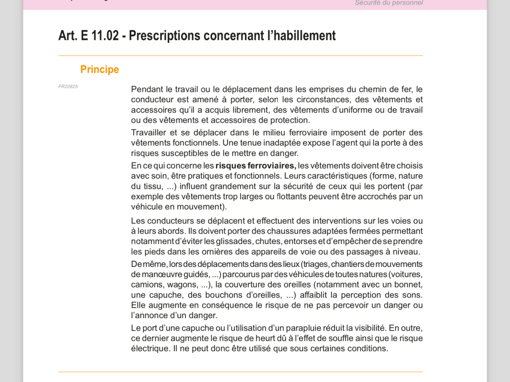

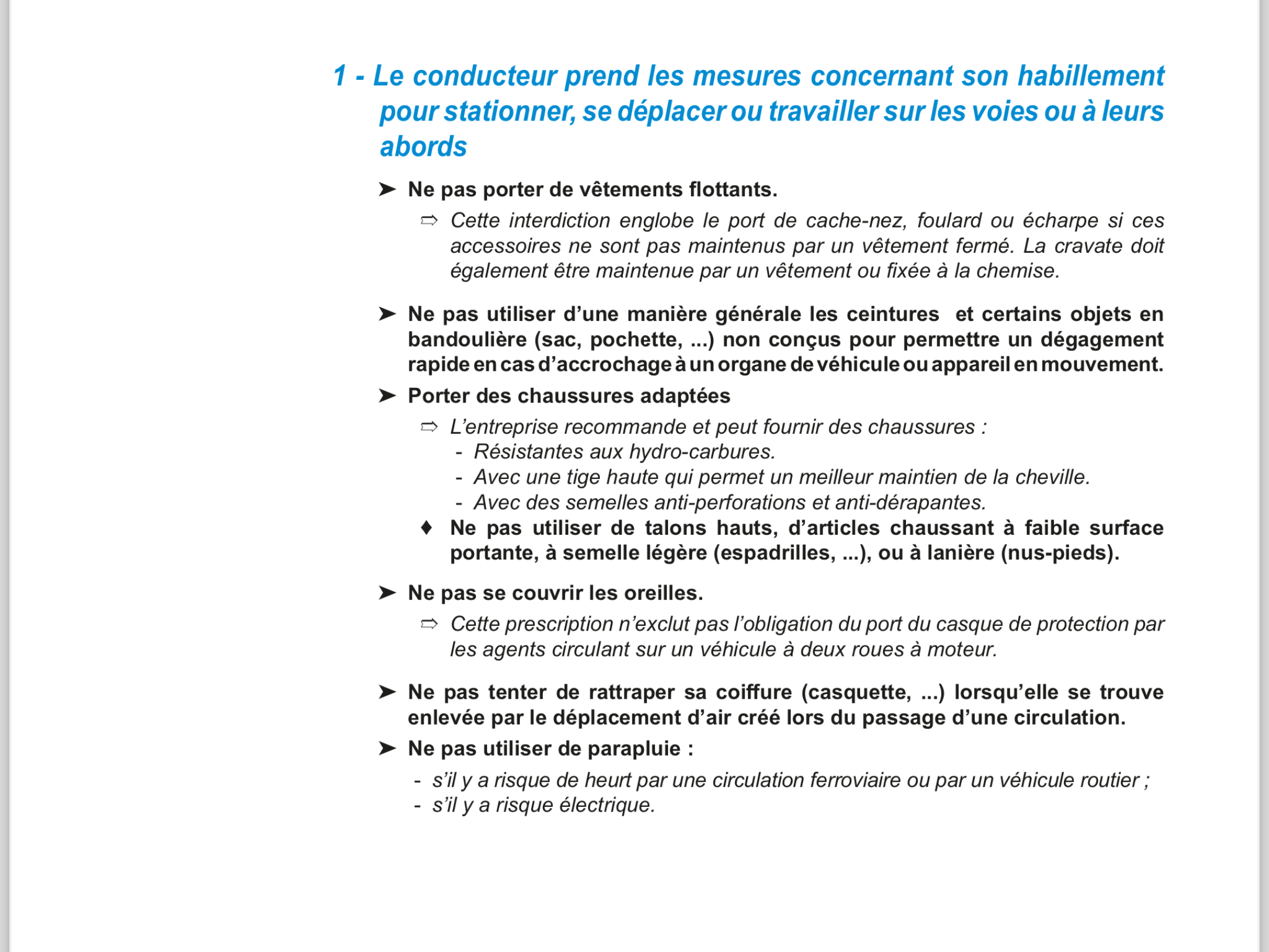

C’est dans ton référentiel., si tu es en formation, tu as du le voir au début de celle-ci probablement.
Comme dis plus haut, c’est pas la casquette ou le bonnet qui gêne, c’est dès que ça recouvre les oreilles. Le problème est le même avec les capuches.

il y a une heure, Tophe a dit :
Et parapluie, qui non seulement couvre les bruits, mais peut amener des soucis électrique, surtout en 25 Kv

Mais le forum ne substituera jamais à l’application de le réglementation, enfin j’ose espérer que personne ne le pense un instant. Qu8n vienne y chercher quelques informations, pourquoi pas, mais pas au-delà.
Sur le sujet qui nous concerne, ce qui est surprenant c’est que le demandeur semble être en formation, et que la sécurité du personnel fait partie des thèmes abordés en début de formation, démontrant une certaine logique.
Donc soit il débute réellement mais depuis quelques jours, soit il a zappé l’information et ne sait pas ou aller la chercher, ce qui devrait l’inquiéter légèrement. D’autant plus que l’information est facile à trouver dans le référentiel.
