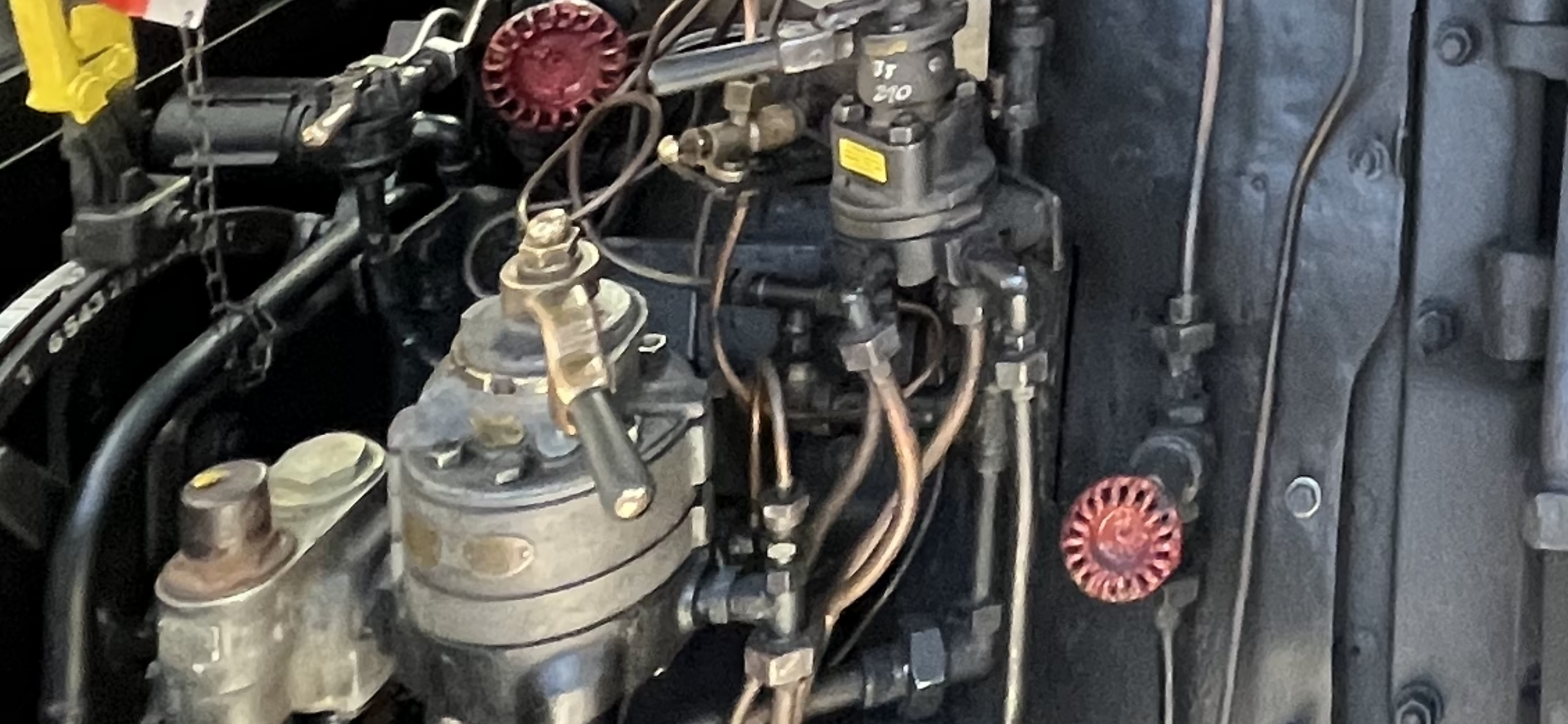

Oui c’est probablement ça:
Ne serait ce pas plutôt le robinet de frein ?
ça c'est un H7a avec FVF2..B1C8E2B0-E5F6-4B94-B2C9-1E50814532DF.thumb.png.e2efc25aa0767669c9ee305aa2fcb680.png.689b707b725a59a45bf2d67e64bbb0d0.png
D’après les documents de anonymisation-demandée, c’est un H6 donc pas de moderabilité au deserrage si j’ai birn tout compris.
Après d’autres vérifications, le robinet monté d’origine sur les 141R était bien du H6.

Effectivement lorsqu'elles étaient en service actif .
Mais j'aurais tendance à penser, comme Laroche , que celui de la photo est un H7A avec son détendeur FVF2 !
D'ailleurs y avait t'il un FVF2 sur les H6 ?

et le distributeur D6KR , qui n'est pas un distributeur au sens de ceux actuels mais une TV avec une modif (un organe d'application qui alimente les Cf directement par l'air des Rp ) ce qui  rend le frein innépuisable mais comme pour toute les TV non modérable au desserrage.
Il y a 4 heures, Lenoir a dit :

  • la 141R 840 est équipée d'un distributeur moderne et d'un RM H7A au lieu du H6, ce qui n'était pas l'équipement ordinaire à l'époque où elles étaient en commercial
  • le fait d'avoir une loc équipée en TV n'empêche pas de faire de la modérabilité sur le reste du train si les voitures sont équipées de distributeurs (c'est le cas des DEV)
  • l'équipement des engins historiques en distributeurs est peut être lié à la modification des règles de freinage HLP, il y a une dizaine d'année : utilisation du frein automatique au lieu du frein direct...
