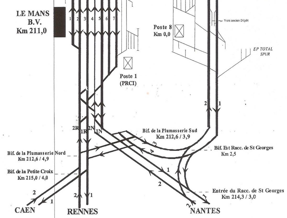

D'aprés le Pk annoncé, c'est tout prés de la section de separation, sous la partie 25Kv....
Fabrice
Au temps pour moi dans ce cas, je n'y ai pas prêté attention :)
Gom

L'incident a eu lieu entre la bifur de la Petite-Croix et la section de séparation située au PK 213 + 600.
Hier matin les écureuils sont intervenus au niveau du pont du
boulevard du Général Patton (rocade du Mans) situé juste avant la bifur.
Un TGV retenu plusieurs heures au carré de la bifur a provoqué dans un
premier temps la fermeture prolongée du double PN à SAL 2 n° 110-1.
Fonctionnement normal vu que ce TGV (UM) n'avait pas encore dégagé la pédale
de réarmement malgré que la chaussée du PN soit libre de toute circulation.
Intervention de la brigade (Gendarmerie) de La Chapelle-Saint-Aubin à la demande d'un riverain
puis intervention du service de l'Equipement pour réouverture manuel du PN en question.
