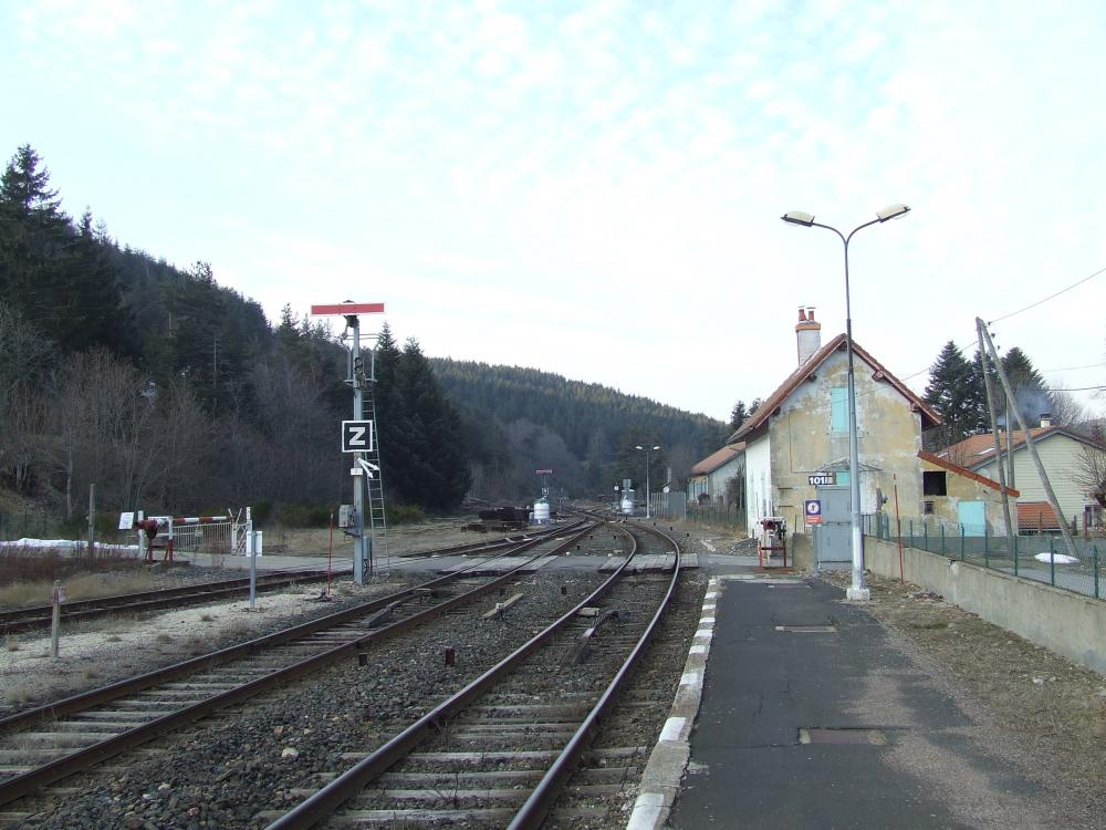

Renseignement pris localement :
(A) Sémaphore de bout des quais (voir photo de Mikado43 ci-jointe)
--- son emplacement et les deux flèches montrent qu'il s'adresse aux voies de la ligne Nîmes Clermont
--- sa manœuvre est totalement libre, il n'est enclenché avec rien
--- il sert à protéger le PN101. Une plaque amovible "PN ouvert" est suspendue à son levier de commande comme dispositif d'attention
--- le PN101 est manœuvré par l'agent circulation (manivelle située sur le quai du BV, en bout de la marquise côté Nord). Le laisser à l'ouverture entre les trains facilite la vie des utilisateurs (locaux et touristes randonneurs d'été)
(B) Sémaphore le plus lointain
C'est le sémaphore du block de VU type Sud Est, solidement relié par tringle à l'appareil de block PLM et sa serrure intérieure

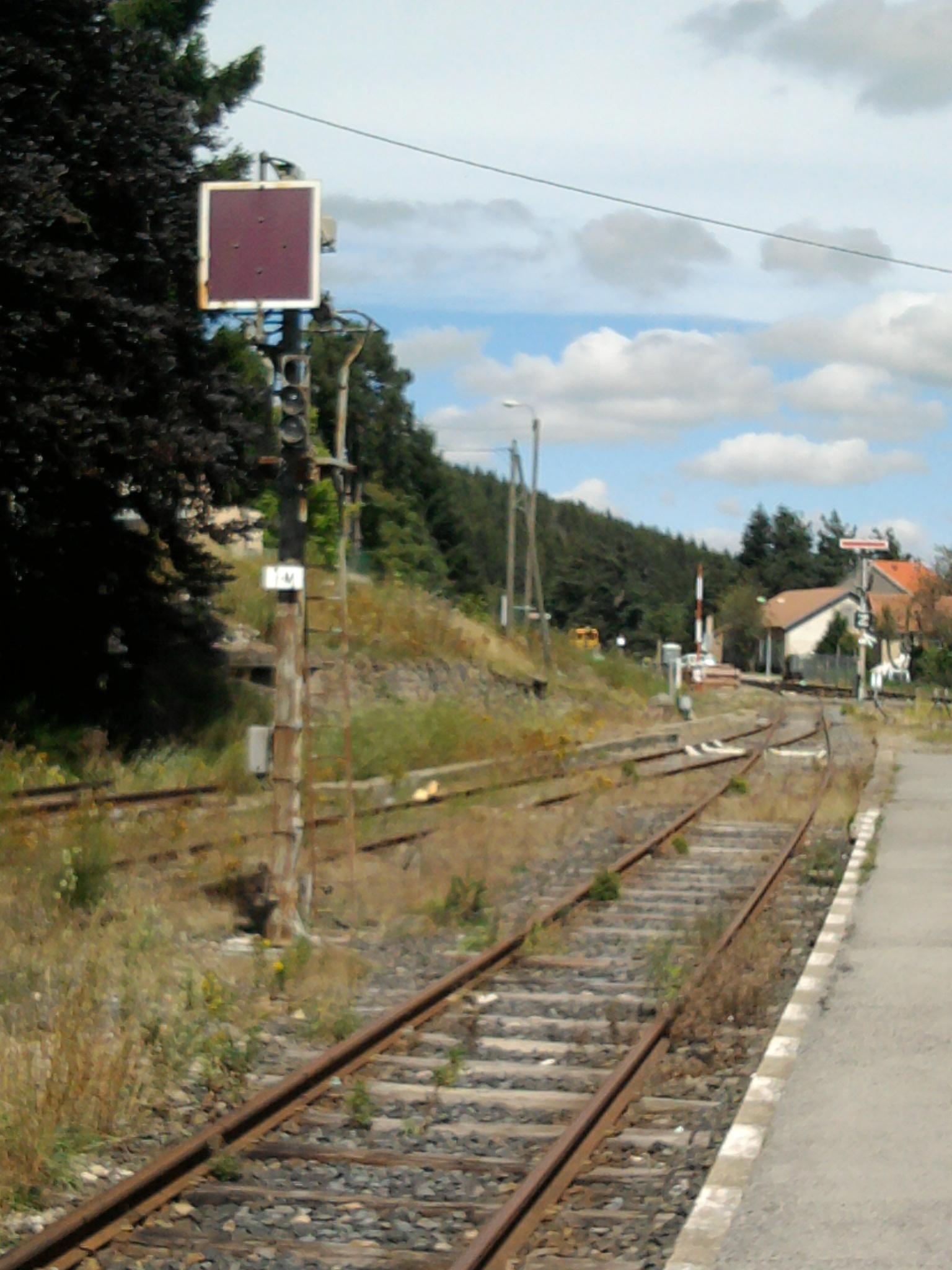

voila la plaque qui est manœuvré par l'ouverture de l'aiguille , les feux sont éteint et pour tout dire la voie n'est plus guère utilisé les circulations de et pour mende
sont reçues voie 2
il y a 19 minutes, mikado43 a dit :
sont reçues voie 2
Oui, V2 quand ce sont des TER Mende Nîmes
Non quand ce sont des "navettes rail" Mende La Bastide Mende, je les ai vu rester sur la "voie MIDI" (quai C, celui qu'on voit sur ta photo) qui se prolongeait jadis au-delà du PN par le "dépôt MIDI" (y a des traces :-)
En régulier, il n'y a plus rien de Mende vers le Nord à ma connaissance : le Toulouse Lyon d'été, c'était y a longtemps...

Euh, à mon avis on doit pas trop pouvoir ouvrir le premier sémaphore (*), si le dernier est fermé, sinon on aurait un signal à voie libre annonçant un signal fermé !
Si cette impossibilité n'est pas réalisée par des enclenchements, elle doit l'être par la procédure...
(*) il y avait le même genre de  situation sur Dreux Granville, notamment à Vire, l'avertissement annonçait le signal en bout de quai, le sémaphore le plus éloigné était ouvert en premier puis ensuite celui qui est en bout de quai...
il y a 23 minutes, Mak a dit :
Le sémaphore n'est pas un signal d'annonce. Si le sémaphore de block est fermé, le conducteur venant de Nîmes aura rencontré l'avertissement fermé qui en VU lui prescrit l'arrêt en gare. Par contre, le sémaphore de bout de quai éventuellement fermé n'est pas enclenché avec cet avertissement, et la gare n'est pas d'arrêt général sur Clermont-Nîmes à ma connaissance (sauf si elle l'est devenue, appel à ceux qui peuvent vérifier sur documents) !!! Comme tu le dis, y a probablement une procédure locale, avec la chaîne soutenant la petite pancarte "PN ouvert" accrochée au levier du sémaphore.

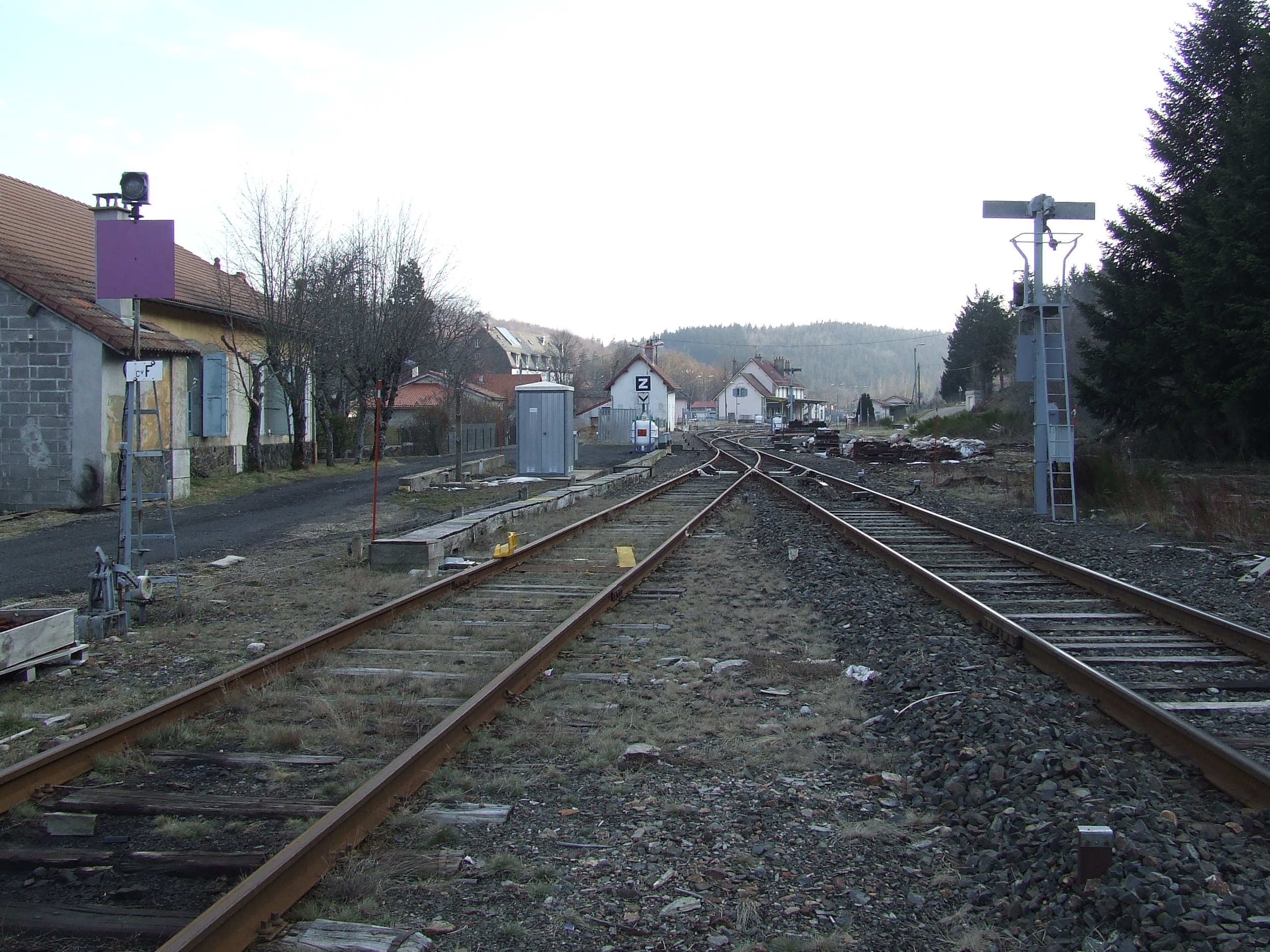

la bastide n'est pas gare d'arrét général sauf pour les trains en provenance de Mende,par contre le premier S peut etre ouvert et le second fermé dans ce cas on est dirigé vers

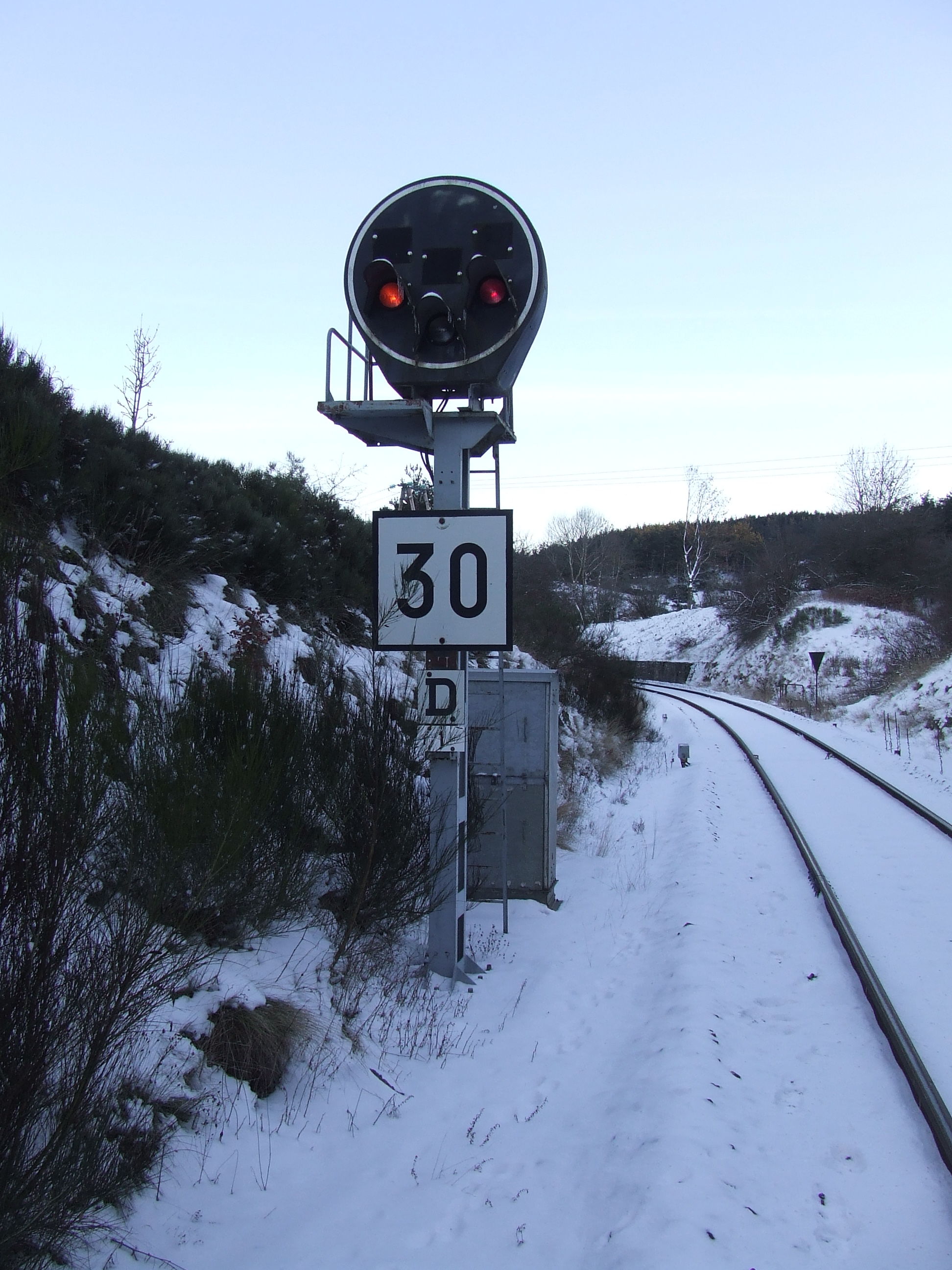

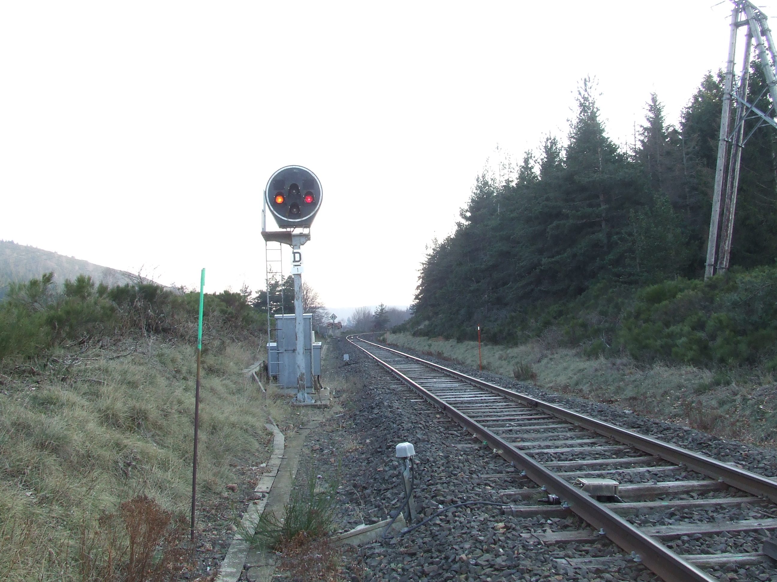

Dans le cas de La Bastide, mon affirmation est, à la réflexion sur photos, inexacte. La Bastide est un poste à petits leviers, commandant électriquement les signaux, et l'enclenchement entre sémaphore de bout de quai et avertissement côté sud résulte du fait qu'un seul levier assure leur commande simultanée. Par contre, il est exact que ce levier de commande n'est pas enclenché dans la table d'enclenchement avec quoi que ce soit d'autre (et en particulier avec la serrure de l'appareil de block PLM), et que sa manœuvre est techniquement libre.
De même, un seul levier commande à l'ouverture le sémaphore de block (sémaphore le plus au nord) et son avertissement côté sud. Donc , il faut les deux sémaphores ouverts pour que l'avertissement côté sud ne soit pas présenté.
Le cas présenté initialement par Mak il y a une dizaine d'heures était : sémaphore de quai ouvert, sémaphore de block fermé. Dans ce cas, le sémaphore de block est précédé d'un avertissement fermé côté sud, et il y a bien arrêt prescrit en gare puisque le signal de sortie (sémaphore le plus au nord) est fermé.
Il existe des gares où il y a encore deux leviers distincts pour le sémaphore et "son" avertissement (dont Villefort, pas loin de la Bastide). Ils sont alors enclenchés, mais il y a bien une "intervention directe" (pour reprendre les mots de CRL Cool) de l'aiguilleur sur le levier de l'avertissement, pas indépendante de l'action sur le levier du sémaphore.
Une situation à deux sémaphores existe aussi à Chamborigaud. Chaque gare semble avoir sa petite personnalité, y compris en ce qui concerne les appareils de block et voyants, poussoirs et tirettes annexes. Pour un block de 1925, 90ans d'histoire technologique, çà rend la ligne intéressante :-) Dommage, il n'y a plus de cas avec lucarne basse de l'appareil de block non obturée, et à ma connaissance il n'existe pas de photos de l'appareil initial :-(
Heureusement, il y les dessins de M Wurmser à la page 81 de son livre sur les signaux mécaniques :-)

Pas toutes les navettes : c'est ce qui fait l'intérêt de la cérémonie des 10heures du matin avec 3 trains en gare, "pourvou qué çà doure" :-)
Pour qu'il n'y ait pas de confusion historique : le dépôt  MIDI était à droite sur ta photo (zone du tas de traverses, il y a quelques traces techniques), le dépôt PLM était au sud du BV, côté Est (à gauche au loin sur ta photo) A signaler côté sud du quai A la présence d'une grue à eau de 1869 :-)
Merci pour toutes tes photos :-)

Je ne suis pas certain qu'en cas de manoeuvre Vers le dépot le 1er semaphore soit ouvert.
en manoeuvre, le semaphore peut être franchit fermé sur ordre verbale du Chef de manoeuvre.
je ne connais pas le site mais pour manoeuvrer régulièrement en VU on ne manoeuvre jamais sur signaux ouvert...
un point me surprend. Pourquoi ne pas avoir mis un carré sur le premier Signal si son but est de protéger le PN et un semaphore en sortie pour le cantonnement ?
encore une particularité.
