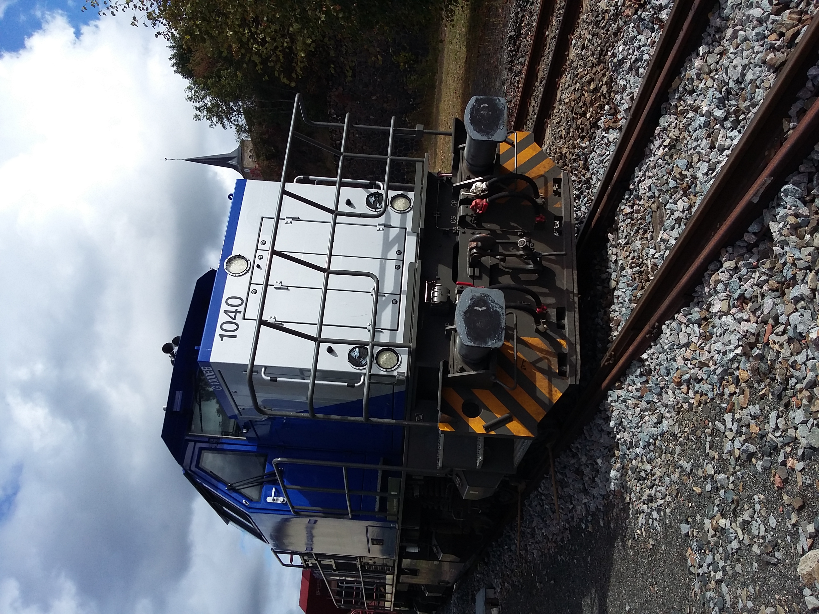

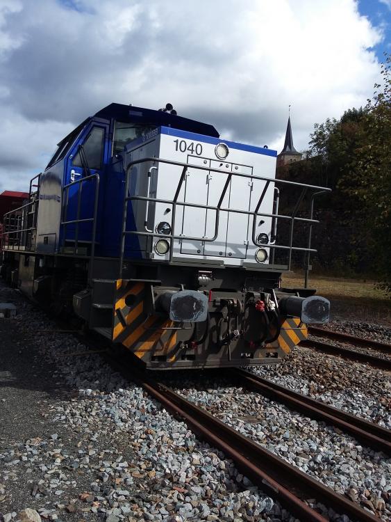

il y a 23 minutes, Mak a dit :
Oui, mais souvent les gares sont en palier, peut être est ce le cas ici ?
Pas vraiment et en tout état de cause si c'était le cas il manque les cales du côté aval. En revanche la locomotive, elle, est bien calée... La preuve (même train même jour)
En revanche je n'ai pas vu si les freins à main étaient bien serrés (plane l'ombre de Lac Mégantic)...
Merci Mr l'inspecteur mais une machine est systématiquement calée dans les deux sens, et le frein a main, qui n'existe plus depuis longtemps sur ces machines est remplacée par un fis qui se serre automatiquement quand la machine est à l'arrêt, batterie coupée. Et je le redis, seule la Consigne Locale peut affirmer si il manque des cales côté aval ou pas et non pas une seule observation sur le terrain. Tu serais surpris a quel point logique et chemin de fer ne font pas toujours bon ménage....
Modifié par zobos
il y a 50 minutes, zobos a dit :
Je ne suis qu'un amateur de chemin de fer. Pour ce qui est des freins à main, je parlais de ceux des wagons... S'il y en a.
