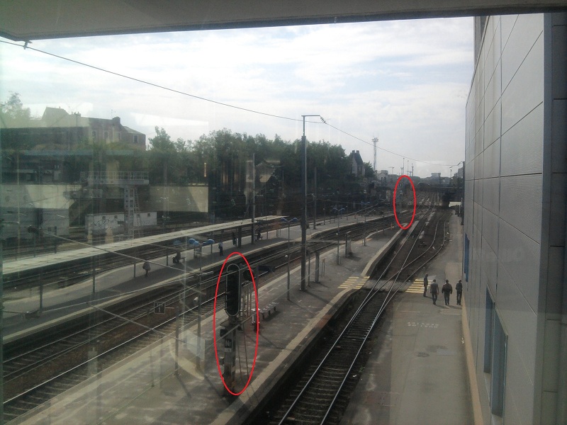

Cas connu de soucis KVB en gare Rennes sur une voie que tu ne dois pas emprunter : voie 1, en direction de la Bretagne. Tu vois 2 signaux très très proches (allez... 30m), avec une aiguille entre les 2. Le premier signal t'indique l'avertissement, tu vois celui de derrière qui te montre voie libre. Tu t'attends à voir monter 00 au visu ? Eh bah non, ce sera 000. Et comme les signaux sont très proches, si tu t'approches à plus de 10km/h, ben c'est un FU. Les chefs sont au courant et pour eux, ça fait partie de la connaissance de ligne. Si FU parce qu'on a pas tenu compte de ce problème d'infra, ce sera compté comme faute ADC.

Une petite photo pour illustrer les propos de Gomen.
J'avais jamais remarqué mais les deux signaux sont vraiment super près.
Par contre j'ai une question : pourquoi le premier afficherait l'avertissement si le deuxième est à voie libre ?

Merci pour la photo :) Pour ta question, il faut demander à l'infra. On nous a dit qu'il leur était impossible de faire autrement. Comme pour le KVB.

Pour avoir la séquence complète. Imagine qu'un train (Fret), venant du triage situé côté Paris souhaite traverser la gare pour aller sur la ligne de Brest. Il rencontre avant la gare un avertissement, pour des raisons de circulation. Il a 00 au KVB, normal. Le temps qu'il arrive, ça se dégage, les 2 signaux en question "s'ouvrent", le premier étant à l'avertissement, le 2e à voie libre. Aucune raison de réduire à 10km/h, puisque le KVB affiche toujours à ce moment là "00", on peut continuer à 30 maxi au franchissement du suivant. C'est au franchissement du premier signal qu'il affichera "000". Compte tenu de la faible distance entre les 2 signaux, le KVB note qu'il est impossible de passer de 30 à 0 avant le point protégé => FU.

Justement, le KVB est logique, c'est le fait d'avoir un avertissement annonçant un voie libre avec une distance aussi courte qui est totalement illogique.
A12.02 "En signalisation lumineuse, certains avertissements implantés à distance réduite du signal d'arrêt annoncé sont précédés par un feu jaune clignotant présenté sur le panneau précédant l'avertissement correspondant. Cette distance peut être réduite jusqu'à 500 mètres, voire 400 mètres dans les zones où la vitesse est limitée par mention aux Renseignements Techniques."
Pour le KVB, lorsqu'on franchit l'avertissement, c'est que le signal suivant est fermé. Etant donné qu'il est vraiment proche, il passe immédiatement aux "000".
