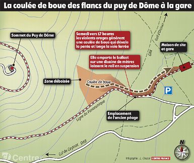

Explication un tant soit peu rationnelle des évènements de Samedi:
http://www.lamontagn...ie-1179001.html
Patrick Bertharion
Pas la peine d'être un expert pour analyser le phénomène qui a conduit à interrompre jusqu'à nouvel ordre l'exploitation du Panoramique des Dômes, le jour même de son ouverture au public. En arrivant sur le site, on voit le chemin pris par la coulée de boue. Renforcée par la terre et les cailloux, l'eau de l'orage a dévalé les pentes du volcan pour arriver dans une large zone totalement déboisée, située juste au-dessus de l'emplacement de l'ancien péage.
Le flot n'a trouvé qu'un obstacle : le ballast qui supporte les rails. Prisonnière entre ce dernier et les arbres de la forêt qui longe la route, la coulée de boue a ainsi " raboté " le ballast sur près de 400 mètres, jusqu'à la gare de départ. Au point, à un endroit, de laisser le rail sans appui. ..."
