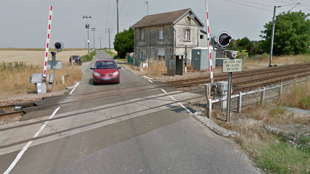

séquence de PN (bis ter ....)
clignotement des feux et sonnerie
10 à 20 sec plus tard début de l'abaissement des barrières
                             c'est ce décalage qui permet aux véhicules ne pouvant s'arrêter/surpris par le clignotement d'avoir le temps de passer et de dégager
                             si un véhicule s'arrête sur le PN, c'est comme pour une séquence orange/rouge : mauvaise appréciation des vitesses et distances donc erreur de conduite
durée de l'abaissement : une quinzaine de secondes
passage du train au minimum 8 secondes (jamais constaté moins) après la fin de l'abaissement
Lien vers le commentaire

concernant les feux de chaque côté : les deux feux visibles par le conducteur de la voiture ont la même commande (l'annonce PN) mais ne sont pas alimentés par le même circuit. Ceci permet en cas de défaillance d'un circuit, fonte d'un fusible de n’éteindre qu'un feu sur deux.
En ce qui concerne le fait de marquer l'arrêt (et en plus pour une seul type de circulation) c'est une obsession de ceux qui veulent à tout prix faire quelque chose même si le remède est pire que le mal. En effet le seul passage à vitesse réduite (de manière à pouvoir s'arrêter en cas d'allumage du feu) réduit le "câlage" sur le PN et réduit le temps de traversée non ? Pour un PL chargé garder un peu d'élan c'est appréciable.
  • J'aime 1
