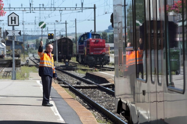

Un agent de gare à Moudon donne le départ avec sa palette.
Les mesures "immédiates" qui entreront en vigueur le 1 octobre ont été précisées par une nouvelle procédure (Bah oui on va surtout pas utiliser les possibilités réglementaires en vigueur, vaut mieux refaire une instruction I-machin qui n'est attribuée à aucun règlement mais bref...).
Donc, apparition d'un nouveau signe sur les tableaux des parcours, le signe CR indiquant qu'en cas de croisement il est nécessaire dans la gare susvisée de reçevoir une autorisation de départ.
Le mécanicien est avisée du croisement par la présentation par l'agent de gare, lors de l'entrée, d'un nouveau panneau présentant une étoile noir sur fond blanc (signe utilisé dans les tableaux de parcours lorsqu'une AD est obligatoire). Si le train est originaire de la gare il y a lieu de faire une annonce en phonie ou de vive voix.
Le reste se déroule comme déjà prévu par les PCT. Soit départ sur assentiment.
