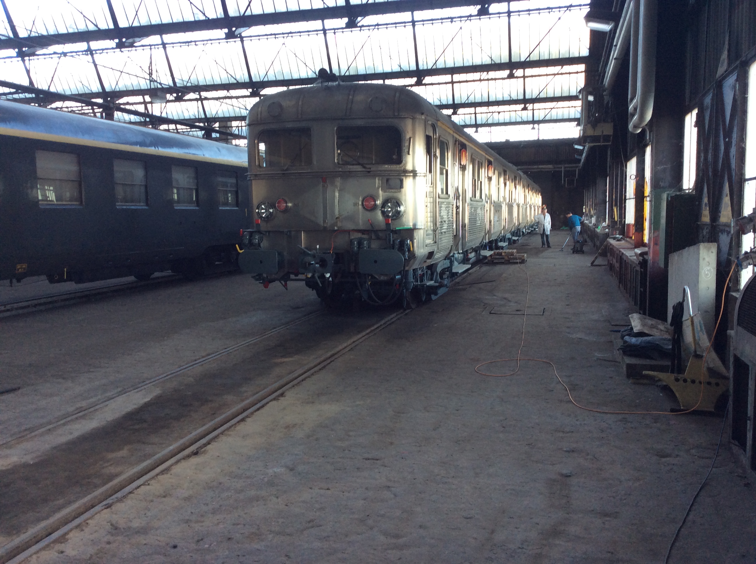

Nous sommes en train de traiter les dossiers de caisse et les marchepieds.
 Des dossiers de caisses qui nous demandent un peu plus de travail en profondeur que prévu ainsi que les logements de la barre d'attelage.
La rame change d'allure progressivement et le résultat est bien visible. Vivement que l'on puisse la présenter au public.
Il y a 11 heures , BUDD a déclaré:
Cela va venir mon grand ! Mais encore un peu de patience.... Et comme toi j'ai hâte de la sortir......okok

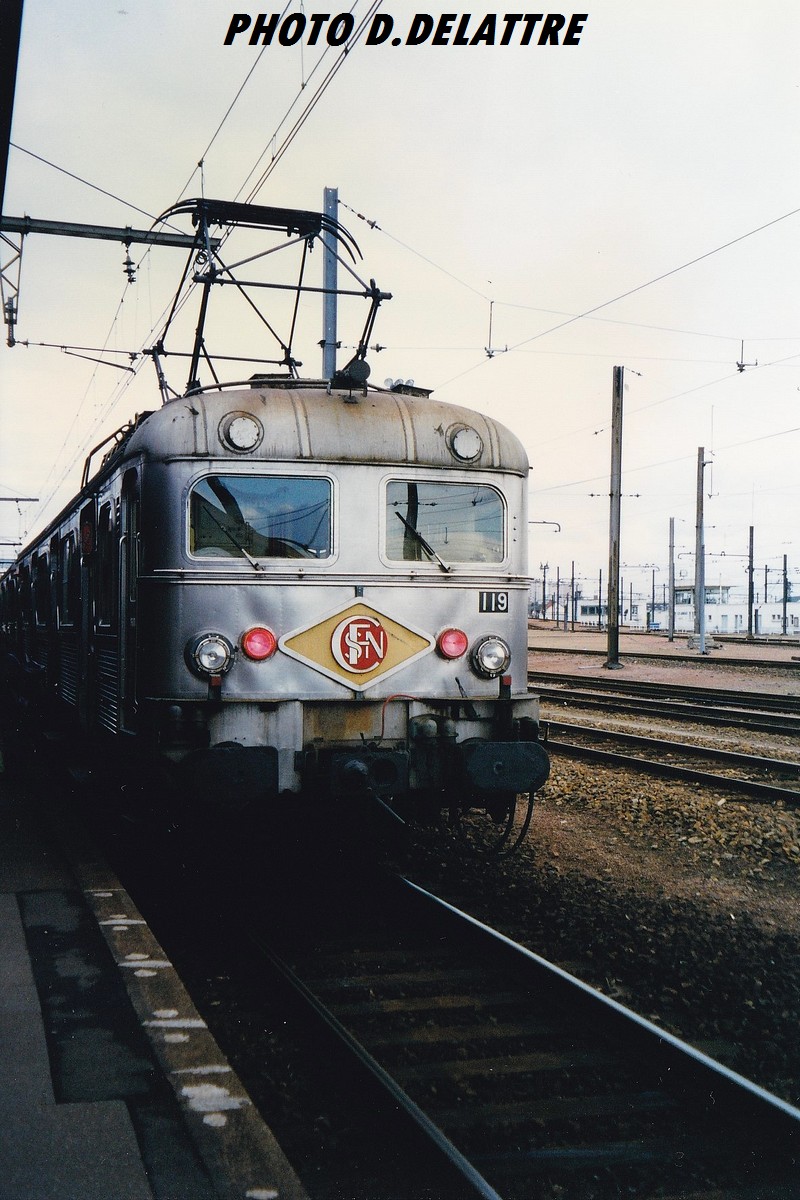

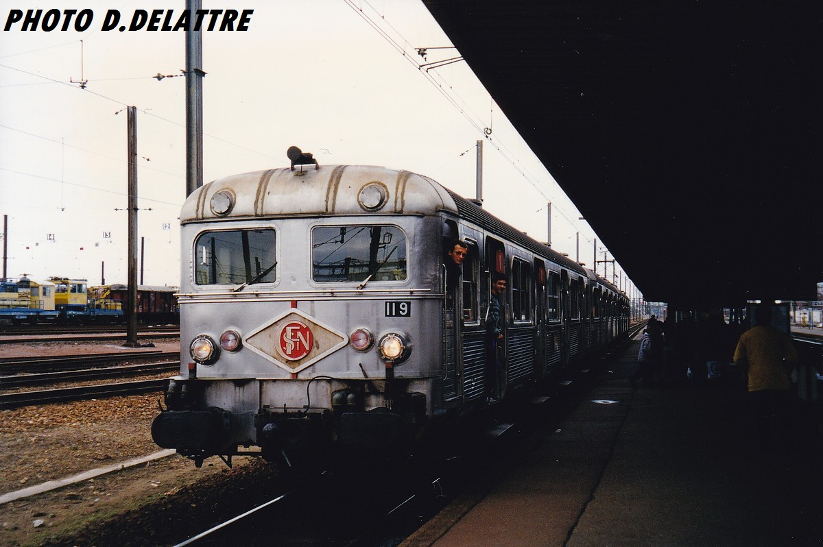

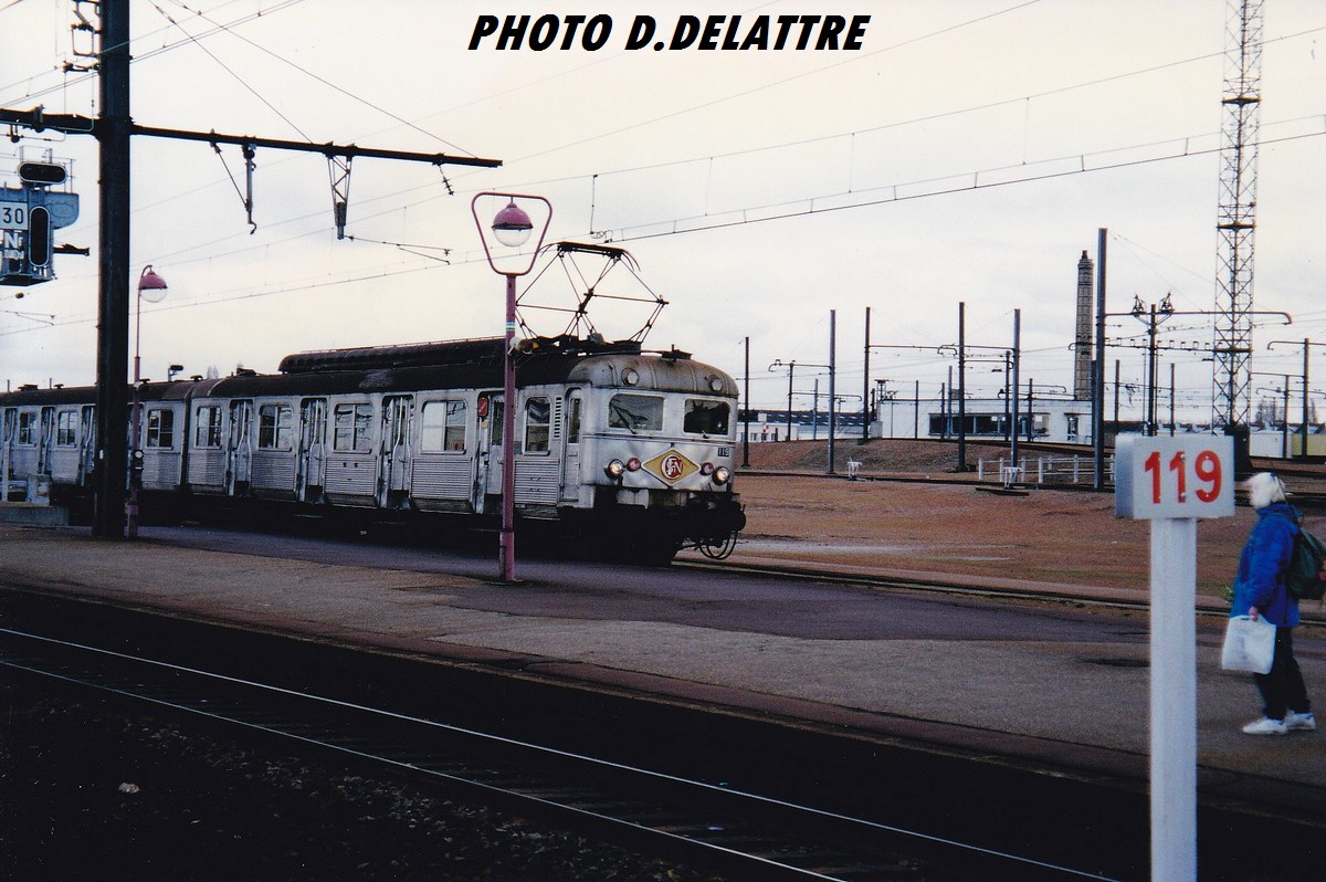

Quelques vues de la Z 5119 du 08 mars 1998 aux Aubrais alors qu'elle assurait encore les navettes entre Les Aubrais et Orléans
Arrivée d'Orléans de la Z 5119 au PK 119
A quai aux Aubrais pour le départ d'une prochaine navette
Merci pour ses photos !
Sur la dernière, Il s'agit de la ZRx 15143 qui n'a pas été conservée car elle était en moins bon état que la ZRx 15149 que nous avons mis en place en 2001.
Par contre, nous avons toujours la ZR 25143 qui nous sert de local technique.
