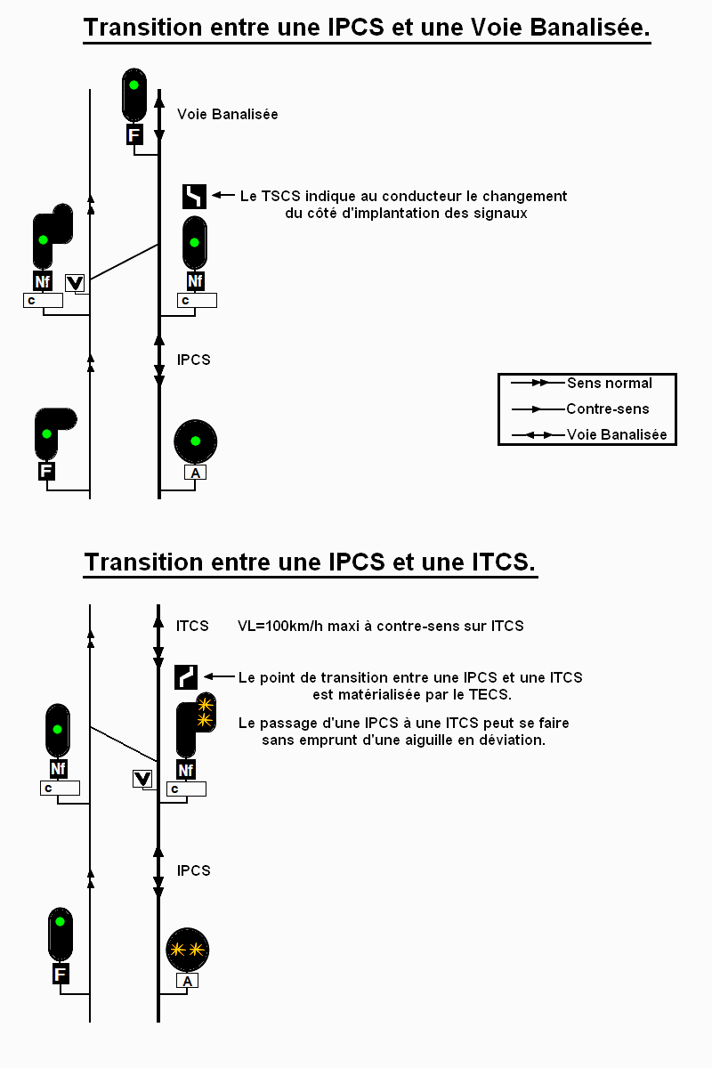

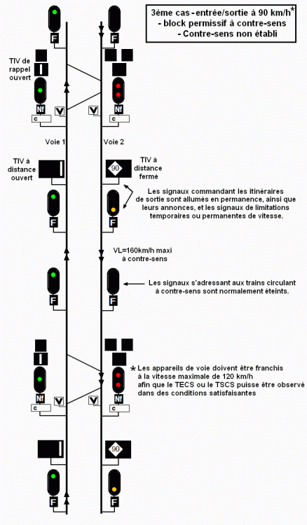

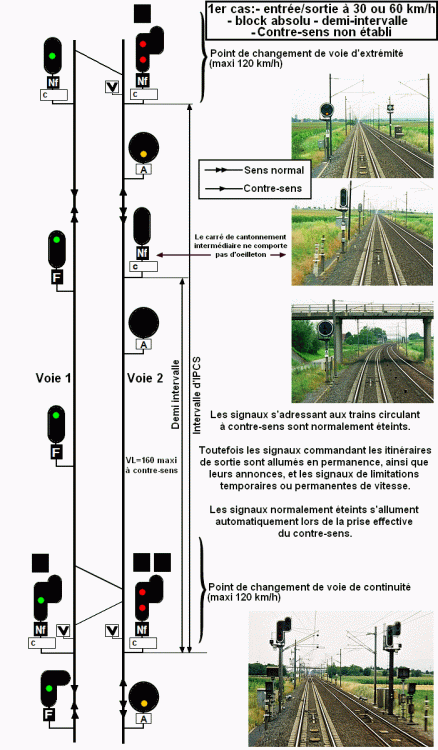

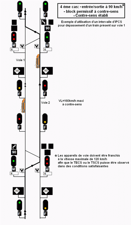

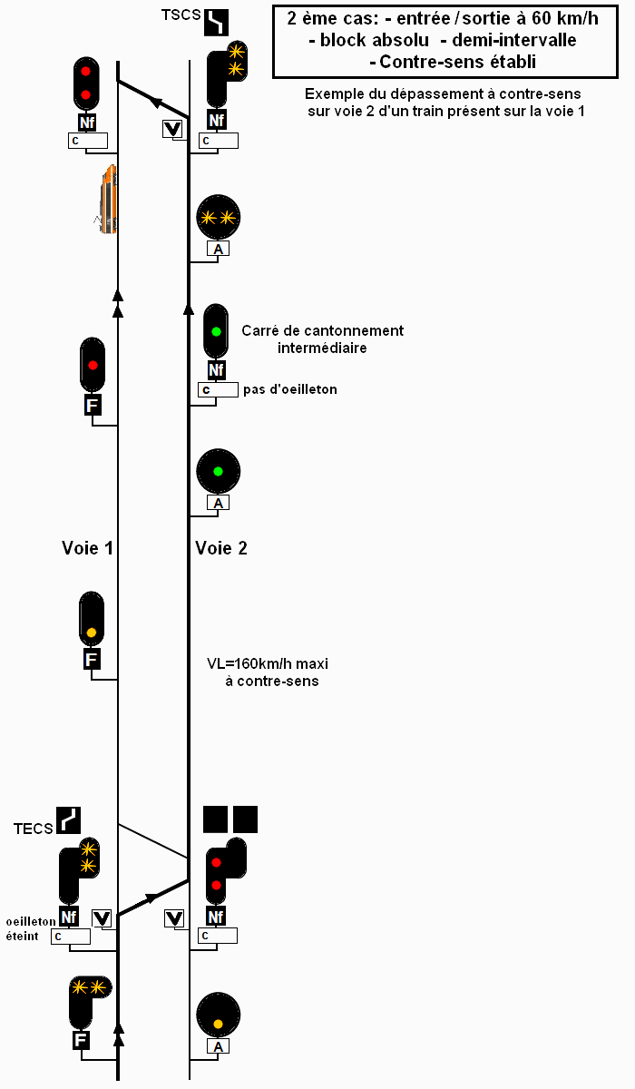

J'avais fait quelques schémas reprenant les différents cas développés dans le règlement IN 0775.
Attention, les photos d'illustration ont été prises en Alsace, sur la ligne 115000 entre Strasbourg et Colmar, donc la signalisation du sens normal est à droite, et celle en IPCS à gauche...
