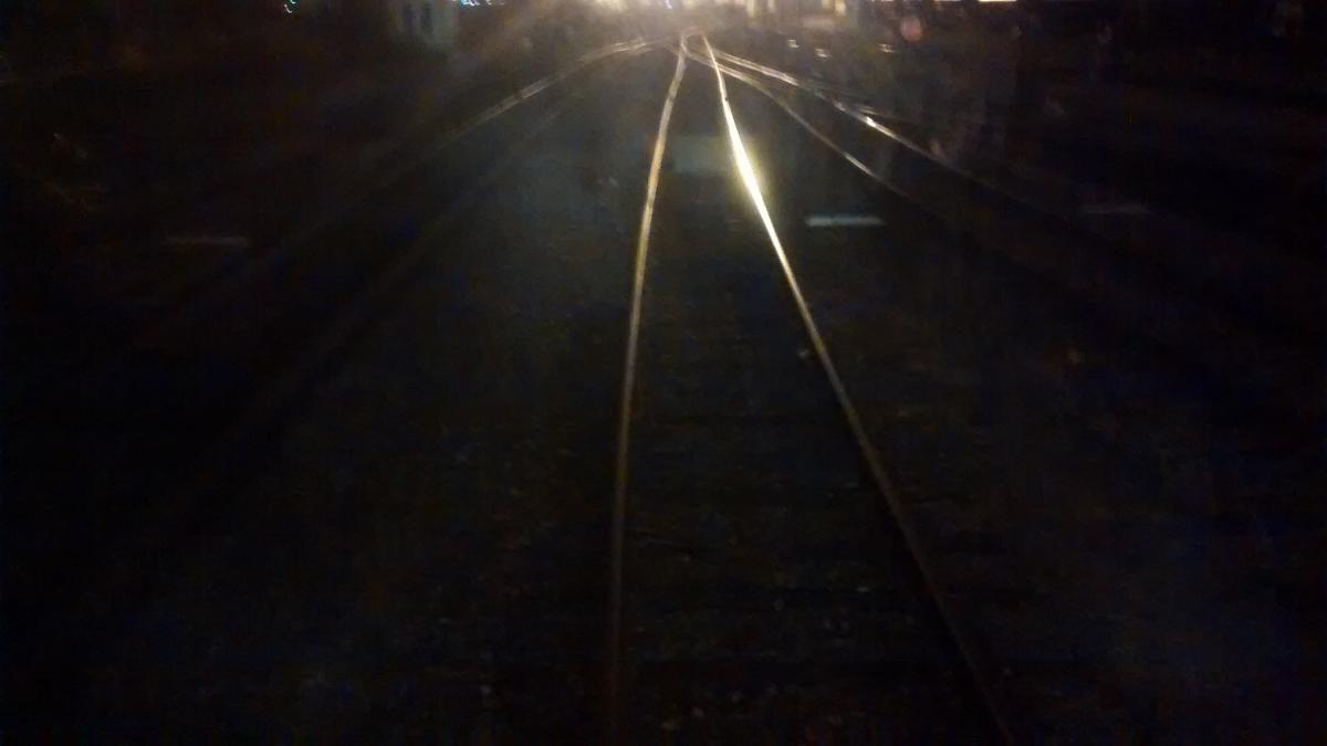

Ce soir en arrivant aux Aubrais j'ai repensé à ce sujet:
En pleine nuit et avec les projecteurs du faisceau en pleine tronche la qualité est vraiment pourri mais on peu voir que si je m'étais arrêté au garage franc sur ma gauche (matérialisé par une barre blanche au niveau du groupe d'aiguille au fond de la photo), je pense que j'aurai entendu parler du pays!! Je dis çà je dis rien...

Je chipote mais ta barre s'appelle une traverse, au chemin de fer, on aime bien appelé les choses par leur nom. :Smiley_04:
C'est o* au Aubrais que je me repère car là, je ne reconnais pas du tout ?
Modifié par ADC01
Le nom m'avais complètement échappé.
V146 entre le P3 et P5 (côté P5), à côté du dépôt.
Ok, je vois où c'est.
Je l’aime bien cette photo, elle évoque l’ambiance de nuit. On dirait de l’art conceptuel !!
Le mécanicien doit s’arrêter aux croisements d’un faisceau de voies convergentes et la voie de droite est bien la première voie qui converge vers la tienne.

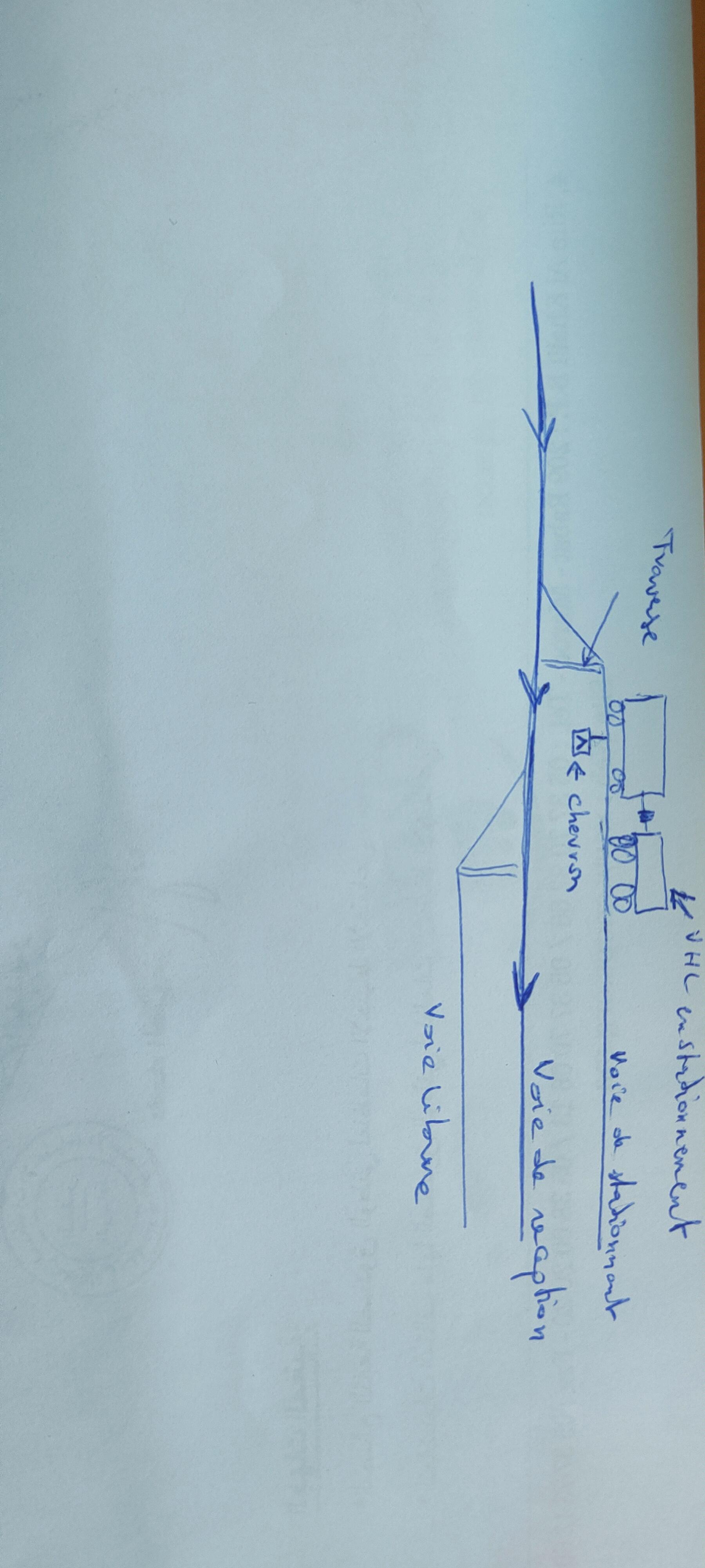

Salut !
J'ai une question svp ...
Lors de la réception d'un train sur voie de service convergentes est ce que le stationnement du véhicule sur la voie voisine doit être au delà du traverse peinte en blanc où au delà du Chevron pointe en haut ?
Merci d'avance .
il y a 18 minutes, Yassine89 a dit :
Salut !
Merci d'avance .
Non, pas au delà du chevron ou de la traverse concernant sa voie.
il y a 24 minutes, ADC01 a dit :
Dans ce cas arrêt au chevron
