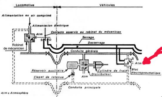

GD et electropneu ..
oui la CP alimente aussi directement la CG sur chaque véhicule en position GDn la ligne train permet cette alimentation..mais il y a un détendeur a 5 bar sur les équipements des véhicule entre CG et CP
et l'alimentation Grand débit sur la machine ne monte pas aussi vite que s'il n'y a pas d'EP (je simplifie) il n'y a pas beaucoup de différence entre un desserrage normal et un par grand debit
petit schéma de principe

Toutes les machines de ligne ont une position "grand débit", même les 63500.
Mais lorsque le FEP est en service (machine et voitures équipées des cablages qui vont bien), ce grand débit est actif sur chaque véhicule au lieu de l'être seulement sur la machine et la rapidité de remplissage est bien supérieure.

oui et non , le remplissage n'est pas aussi fort que s'il n'y a pas d'EP ...enfin il y a une 15enne d'années..
Merci à tous
grosso modo pourquoi le remplissage en Gd n'est pas beaucoup plus fort qu'en desserrage normal contrairement au GD sans EP
dejà cela s'adresse a des trains ayant un nombre limité de véhicule en genéral maxi une quinzaine
leurs RA sont toujours alimentés par la CP et non par la CG (donc moins besoin de beaucoup d'air dans la CG )
lors du DG tous lesCG des véhicules sont alimentés en meme temps a 5 bar par la CP ..la loc en tete n'a pas besoin de fournir beaucoup d'air pour completer la Cg et cela pendant un temps très limité
donc sur la loc on ne constate pas une forte monté du mamo CG comme lorsqu'il n'y a pas de EP

Finalement,les reponses sont bonnes et coherentes....
Lorsque tu actives l'EP,toute la chaine de commande serrage et desserrage passe par la ligne electrique.
Le grand debit fait parti de cette chaine,mais il n'y a aucune difference de temps lorsque l'EP est activé ou pas,puisque ta commande est electrique,directement à chaque vehicule.
Le fonctionnement du GD se fait uniquement ressentir,en temps de remplissage, sans FEP.
Pour resumer:
oui il fonctionne avec le FEP
il ne sert à rien avec le FEP.

Un vehicule equipé FEP posséde un distributeur, qui par defaut ( sans FEP en service ), fonctionnera trés classiquement avec réalimentation du RA par le circuit CG...
l'activation des relais elctropneumatiques isolerait donc la communication CG vers RA ??? où alors est ce une double valve comparant pression CG et CP ( quand relié sur les vehicules..).
la fuite CG est donc commandé sur chaque distributeur, par un relais electrique..mais aussi par le bloc frein de la loco ( PBL )..
