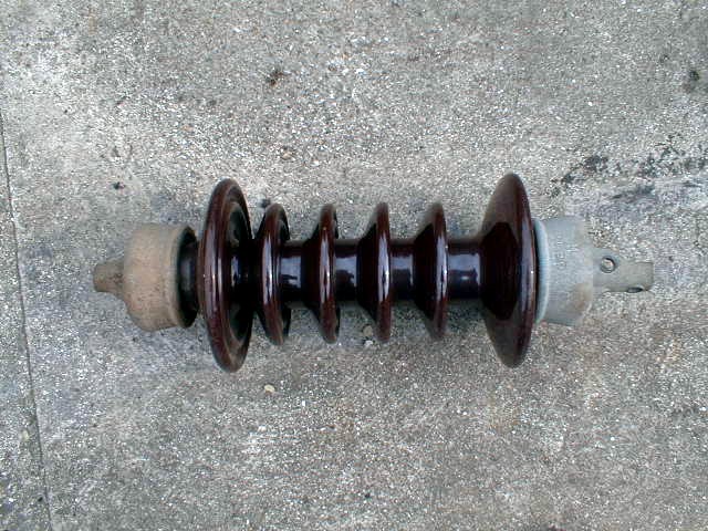

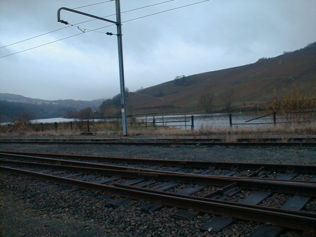

A moins que ce ne soit sur de anciennes installations, où les isolateurs sont en 1 pièce en céramique  ( exemple) PIC00040.JPG
et cable en acier  (sur les portiques consoles dites à bec  ou  au lieu de bronze aujourd'hui) , un contournement d’isolateur fragile le cable voir même peut le couper
( dans les anciens montages, les zones neutres ou reliées au poteau étaient en acier)
Console dite à Bec, le cable entre les isolateurs peut, dans les anciennes installations) être encore en acier
Un isolateur donc le contournement est amorcée perd de sa capacité d'isolation electrique, et qualité de l'air ambiante  peut aider à cela
