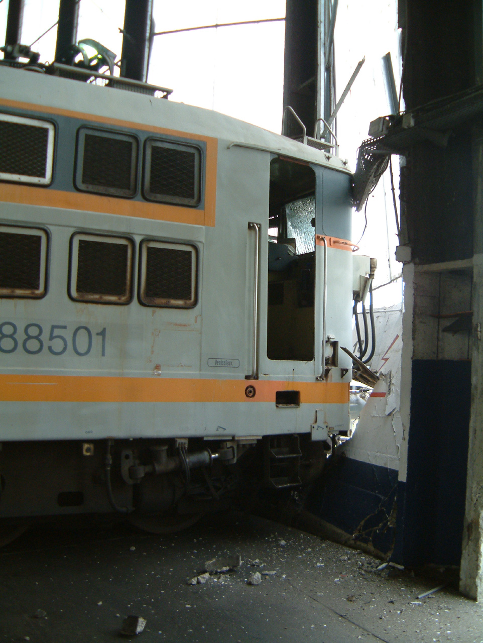

C'est exactement ce qu'il s'est passé. La machine s'est mise en PR toute seule.
Laissez moi le temps de vérifier mais ... il me semble que c'est pendant une intervention de maintenance (je veux dire : ce n'est pas pendant une manoeuvre etc...). Je vous confirme cela demain matin.
La version que j'ai (des collègues) est que c'était pendant le remisage de la loc qui sortait de l'atelier central.
À noter que la 8500, c'est plus costaud qu'une rotonde : à part le pare-brise pété et 1 ou 2 bosses, rien du tout ! helpsoso

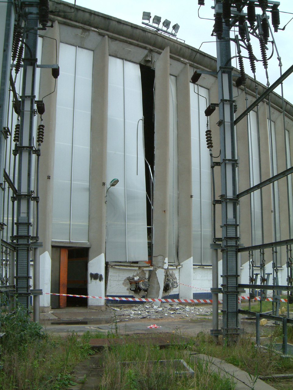

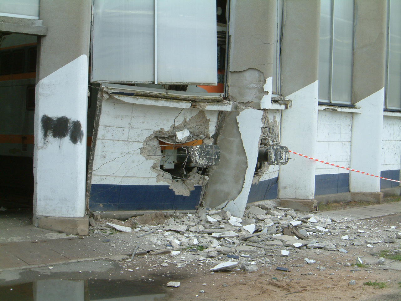

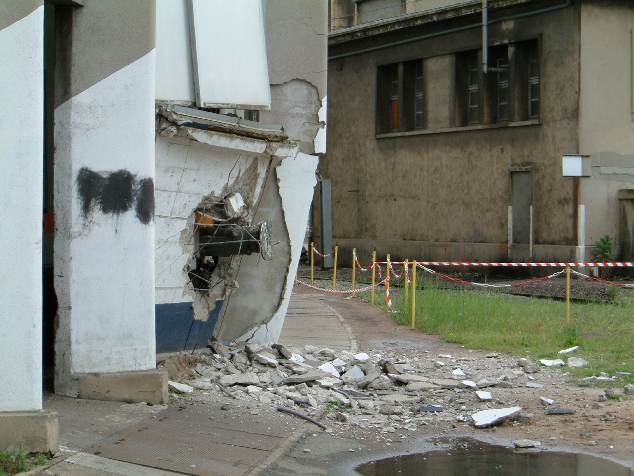

2 sacs de ciments, et des cierges reguliers à St Georges.... la structure a pris un serieux coup, d'après ce que je vois: un pilier de soutenement est brisé !! Et dessus, il y a la toiture qui n'est pas légère.
Z'avez vu de quel type de machine il s'agit : une 8500 petite cabine, la première de la serie...

Mauvaise pioche, peut importe qu'elle soit construite sur du sable ou pas, je suppose qu'il y a une base avec radier ou fondation sur pieux. Mais le principal dans la structure est la répartition des charge et la cohérence de l'ensemble. la répartition des charges permet de gérer les "moments fléchissants" et les "efforts tranchants" qui s'exercent sur les poutres horizontales. Ces poutres horizontales sont soutenues par les poteaux verticaux qui transmettent les efforts au sol pour les disperser.
La poteau de soutènement à pris un sérieux coup et l'effort qu'il transmet au sol n'est plus vertical. il s'exerce donc un effort de rupture de biais au niveau de la cassure. S'il fléchit trop c'est la poutre horizontale qu'il soutient qui va subir un effort appelé "moment fléchissant" si l'effort fléchissant exercé par le poids de la structure du toit est supérieur à la capacité de flexion de la poutre horizontale il y a rupture ( effort tranchant ).
Bref une partie du toit risque de se casser la gueule.
La capacité de la poutre horizontale à résister à l'effort tranchant si elle perd une partie de son appui est déterminé par sa section et par son ferraillage. il est possible que les architectes aient prévu la rupture d'une partie des poteaux de soutènement dans la conception de l'édifice. Là normalement le travail doit avoir été totalement stoppé dans la bâtiment et il n'a du reprendre qu'après avis de l'inspection des bâtiments et du travail.

Etant Conducteur a PCS, et ayant conduit souvent cette chère 88501, je peut vous dire que celà ne m'a pas étonné quand j'ai vu que c'était cellà ...
Pour tout vous expliquer, les premiers crans ne fonctionnent pas, c'est a dire qu'elle passe directement au cran 3 a 1200ampères ..
Annoté carnet de bord depuis des lustres ...
Si la maintenance a essayer de faire un essais de traction sans etre freiner un minimum .... Droit dans le mur c'était obliger ^^
Content quand meme de plus la revoir, car accoster une rame avec cellà ... Bonjour le sport !
