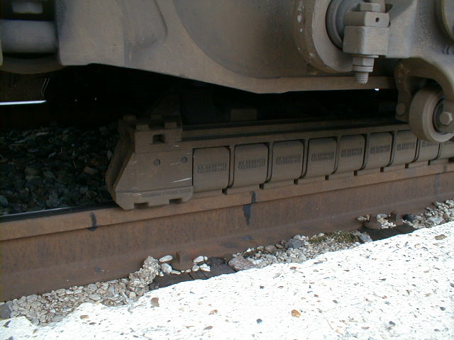

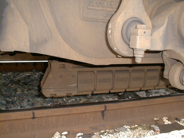

Parlons peu parlons bien : je peux avoir un topo sur les "patins magnétiques" siouplait ?
Ou on ouvre un sujet d'ailleurs mais... je ne sais pas du tout ce que c'est :blush:
Sur Mi2N Z22500
Patins levés
Patins en action
Ah oui !!!! Le coup du bon dessin qui vaut mieux que beaucoup d'explications : merci !!!
Impressionnant comme ça à voir ! Du coup : mais y'en a sur quels matériels ? Ca marche jusqu'à quelle vitesse ? C'est nouveau ? Sinon pourquoi y'en a pas plus ? Avantages (au dela de ce qui est flagrant à l'oeil) ? Inconvénients ? C'est cher ?

Ce n'est pas nouveau non...
Presents sur AGC et RER E..... et surement sur d'autres materiels....
Ils fonctionnent jusqu'a 15km/h sur le RER E, en dessous, ils se relevent automatiquement...
Ca ajoute une force de freinage, car en plus de la force d'appui sur le rail, il s'ajoute une force magnetique (aimant)...
Cela nettoie le rail...
Inconvenient : des qu'on les utilise, ca reveille notre DPX, et, ils enquetent sur le pourquoi du comment ....
bonjour
les patins magnétiques existaient déjà il me semble a l'origine (ou en essai) sur les autorails ABJ des années 30
Ces patins , en freinage d'urgence (en général),comme la dit necro frottent fortement sur le rail( c'est comme quant on fait du vélo et qu'on frotte avec ses pieds par terre) mais ici c'est pas les godasse qui s'usent c'est le rail et les patins cela produit de la limaille magnétisée(aimantée), qui colle sur le rail et qui shunte aussi les circuits de voie... c'est pour cela qu'il faut éviter leur utilisation ,de plus comme déjà écrit, ils ne sont pas en service à basse vitesse.
L'action de frottement est la seule utilisée efficacement pour le freinage actuellement bien que des essais ont aussi été fait avec des patins qui augmentaient le force d'adhérence (champ magnétique)du bogie sur le rail
