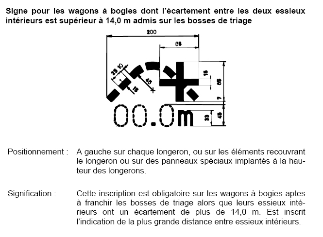

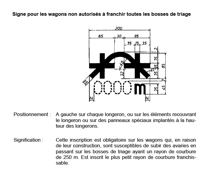

La reponse officielle est donnée par le CUU :
OUi, mais les deux documents parlent de wagons. Sauf erreur, le pictogramme a été photographié sur une voiture...
Le document que j'ai mis en ligne est un extrait de la CUU , convention de gestion des wagons entre EF , et proprietaires de wagons , mais
les marquages sont les memes, pour des voitures voyageurs.
