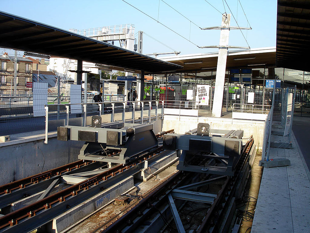

à Ermont Eaubonne il y a de jolis heurtoirs sur la ligne qui vient de St Lazare.
1024px-Gare_d_Ermont_-_Eaubonne_-_Heurto
source Wikipedia
