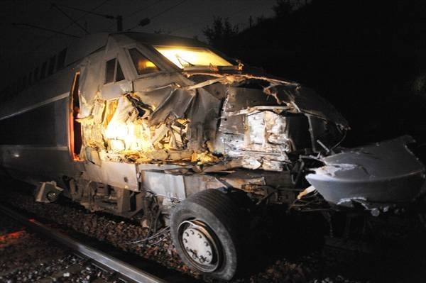

heureusement que ce n'était pas un ICE mais bien un TGV avec lourde motrice en tête, protégeant les passagers en cas de choc frontal.
Une fois de plus la conception en rame articulée du TGV est sécurisante.
4 blessés de trop hélas
C'est pas pour rien qu'on met une grande zone déformable en tête des automotrices récentes (AGV, Velaro/ICE4). Par contre, d'accord pour la rame articulée...

Est-ce que l'Europe impose un crash-test sur le modèle automobile aux automotrices AVG,Velaro/ICE4 ?
Crash-test sérieux: un camion chargé de tracteurs par exemple contre un train arrivant à 90 km/h...
J'ai un doute sur la grande zône déformable pour les voyageurs en voiture de tête avec des morceaux de ferrailles, de tracteurs ici, passant au hasard par la baie vitrée de face puis la cloison séparant l'arc et les voyageurs...
Modifié par 2D2
Si on va par là, il y va falloir arrêter les X2100-2200 et les RRRs qui doivent pas peser bien lourd niveau zone de déformation, avec sûrement un bel épluchage sur la deuxième série en cas de choc frontal.

Collision de TGV: le camion sur un passage à niveau limité à 6 tonnes
L'enquête est ouverte après l'accident. Question: pourquoi un semi remorque se trouvait-il sur un passage
à niveau limité aux véhicules de moins de 6 tonnes?
Au lendemain de l'accident de TGV qui a coupé la circulation des trains entre Paris et Rennes via Laval,
les enquêteurs sont au travail. Et s'intéressent notamment à la présence sur le passage à niveau 128
de Saint-Rémy-le-Guillaume d'un camion avec remorque, là où le passage n'est autorisé que pour les
véhicules de moins de 6 tonnes. Or l'ensemble routier, avec du matériel agricole sur un porte-char,
excédait largement ce poids autorisé pour franchir le passage à niveau. Que faisait-il là et bénéficiait-il
d'une dérogation pour une livraison dans cette zone rurale?
La suite dans le Ouest-France de ce jour (11h38).
Une partie de la cabine du camion percutée par le TGV, cette nuit en bord de voie ferrée: elle est pulvérisée
Ca en prend le chemin.... les RRR seront remplacées par les Régiolis, et le parc des X2100/2200 a déjà subi des coupes claires....
Si on revient sur l'accident de Sillé le Guillaume, 20h20, plateforme chargée d'engins agricoles, ça fait penser à un raccourci à l'issue d'une longue journée de travail...
Mais c'est peut-être aussi qu'il n'existe que ce chemin pour desservir les champs concernés, et qu'une dérogation avait été (aurait dû être?) demandée. L'enquête le dira.
Mais, dans ce dernier cas, cela impliquait de reconnaître l'itinéraire. Il y a semble-t-il chez ces utilisateurs non réellement professionnels de la route un manque de rigueur... aux conséquences parfois lourdes.
raccourci
on avait eu le cas (sans mort ni blessé) il y a qq années à Domène
raccourci vers l'autoroute
sauf qu'avec un virage à 90 derrière le PN, avec un semi à rallonge, ça a pas fait
