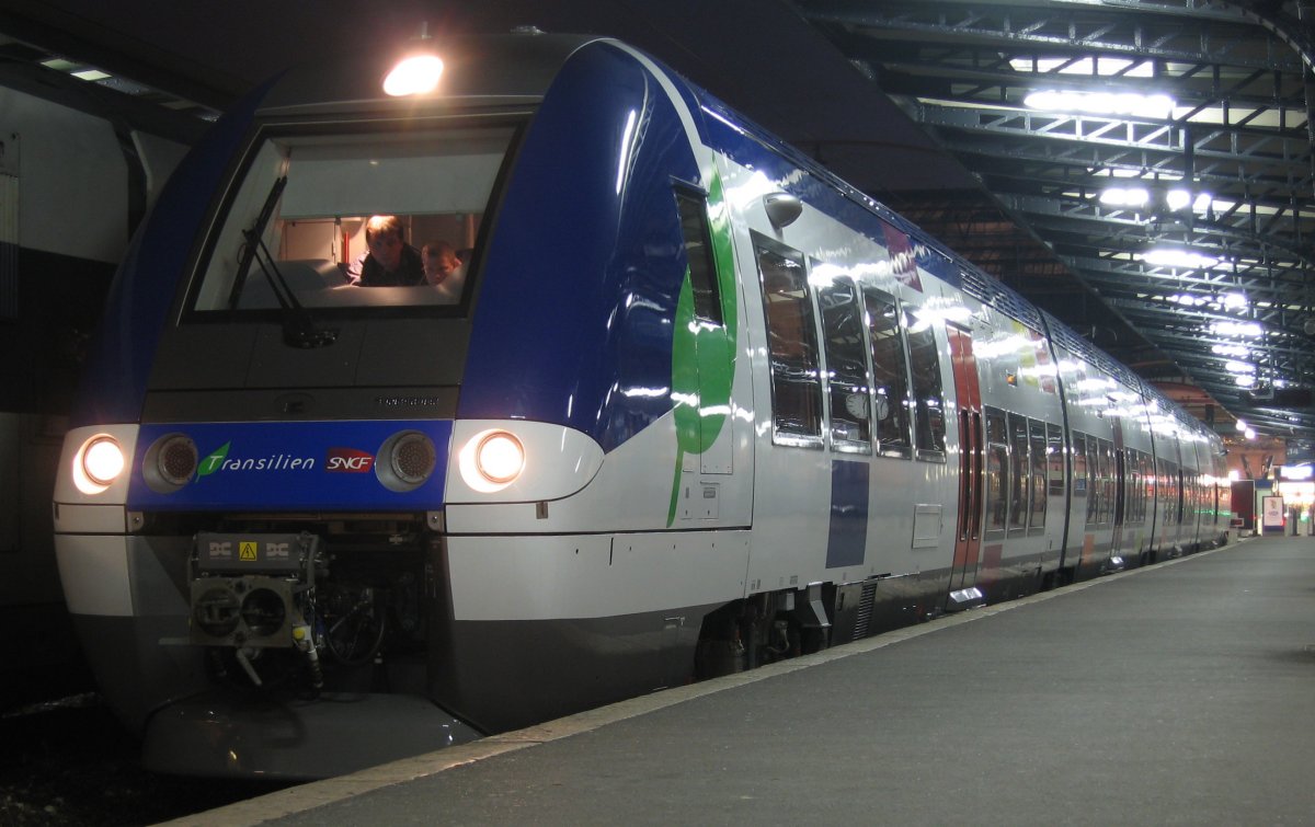

Ce dimanche, je me suis donc amusé a noter toute mes marches sur l'erre....
Ma monture : AGC BIBI en unité simple....
Parcours :
Un aller retour Paris - Provins. Distance 94,9km....
Sur le parcours aller : 55,2 kilomètres de marche sur l'erre.... Soit 58% de la distance totale...
En US, la rame a peu d'inertie. En UM2 ou UM3, j'aurai pu gagner facilement 4.0 kilomètres de marche sur l'erre....
Trajet retour :
Toujours en US : 68,0 kilomètres de marche sur l'erre....Soit 71,6% de la distance totale..
En revanche sur le trajet retour, je ne pense pas qu'en circulant en UM j'aurai pu gagner quelques centaines de mètres....
L'horaire a été respecté....
A vous désormais !!!!
