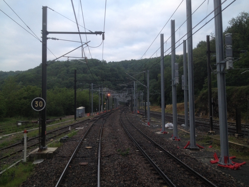

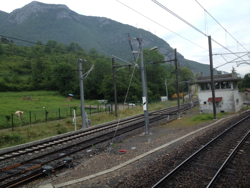

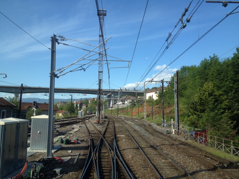

Quelques vues de la bif de Longeray prises depuis un accompagnement sur un train d'eau

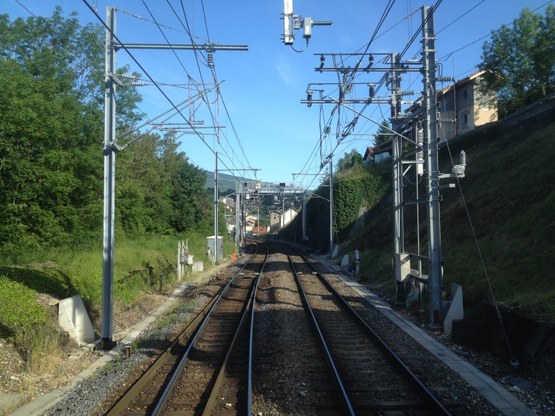

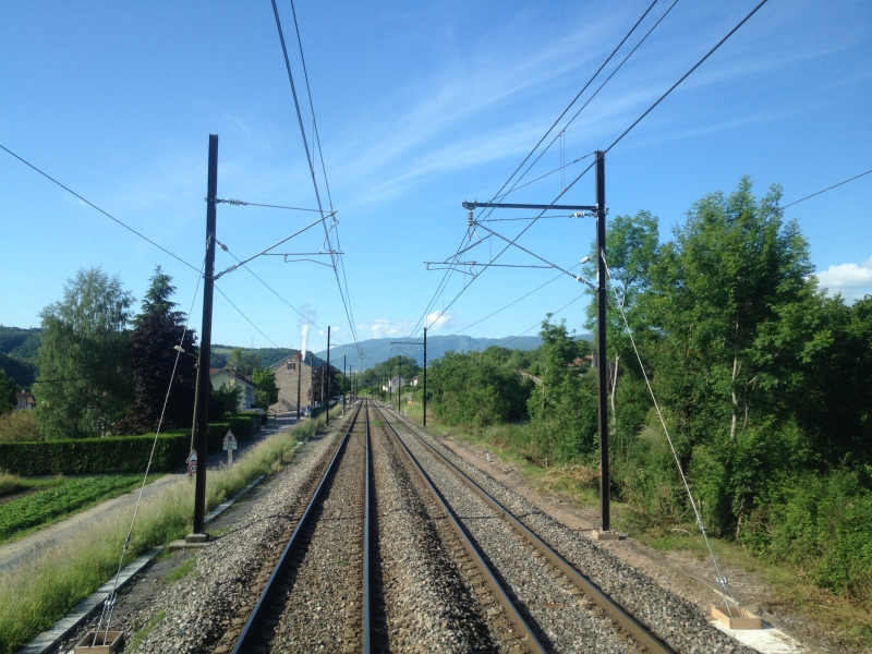

On continu la promenade, cette fois de l'autre côté du tunnel!
Sur cette partie, la plupart des anciens supports ont été réutilisés

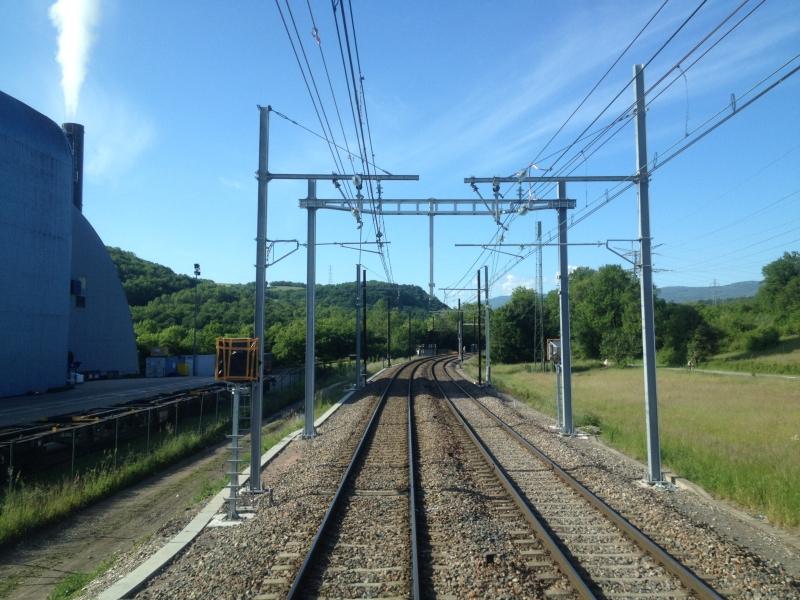

Et enfin la future section de séparation au niveau de l'usine d'incinération
Très intéressant. Bonjour l'horreur au-dessus de la bifur avec le PAC... question agression visuelle, ça se pose là. On regrette presque la caténaire 1.5 kV.

Non, là le seul qui pourra être (éventuellement) agressé visuellement c'est le conducteur, la tête nord du tunnel est vraiment dans un endroit paumé de tout, entouré d'arbres. Aucun impact au niveau du paysage!

Au fait, pourquoi du profilé rigide sur la bifurcation ? Je sais que ça a l'avantage de prendre moins de place que la caténaire donc c'est utilisé en tunnel, mais là... :Smiley_68:
Pas assez de place pour tendre le sac de noeuds la caténaire entre le tunnel et la bif ?

Pour simplifier le tricotage de la catenaire migrable 1.5 kv 25kv. Lu dans la RGCF et Chemins de Fer. Articles très intéressants sur les conversions.
