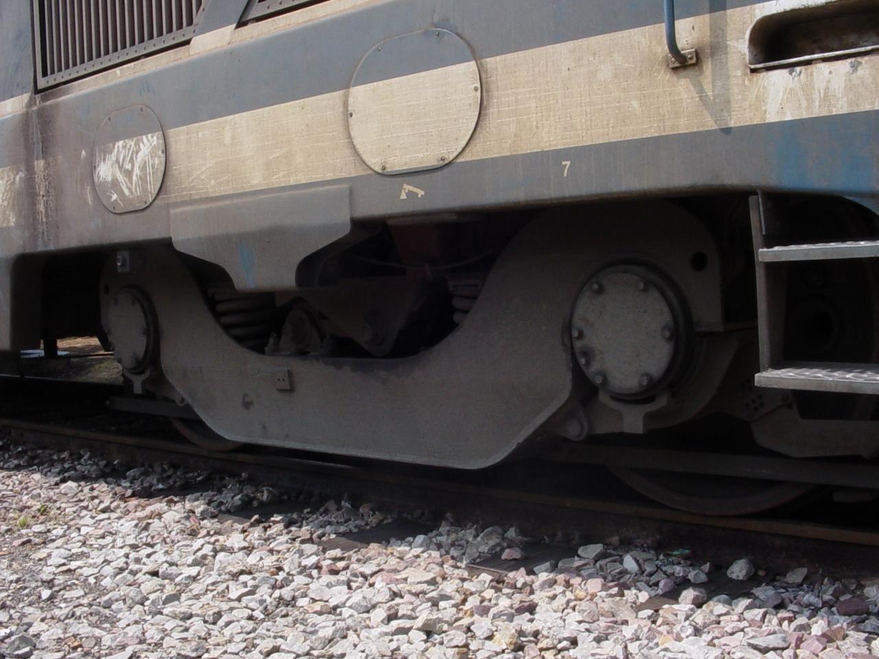

Est ce que quelq'un pourrait m'identifiez les équipements fixés aux boites d'essieus des photos ci jointe, merci d'avance .
http://www.cheminots.net/forum/uploads/post-4608-1197804646.jpghttp://www.cheminots.net/forum/uploads/post-4608-1197804637.jpg
Pour la 1ere photo c'est la generatrice de la centrale tachymetrique (l'indicateur de vitesse), le second je dirais le retour du courant de chauffage (a vérifier)
il me semble que sur la première photos il y à un capteur de bout de d'essieu pour l'antienrayage et l'antipatinage et sur le deuxième il y à des shunts de mise à la masse pour éviter les retours de courants par les roulements.
Quoi? Il y a des anti-enrayeurs et anti-patinage sur les 67000?
Je viens d'apprendre quelquechose là! bigbisous
Je n'en touche plus depuis ce changement de service, il y a déjà eu une modif? bigbisous
Tout bon Vinces..pour la 2eme photo, comparer avec une 67000/200 non équipée de ligne de train 1500 V (climatisation rame et servitudes electriques de la rame, entre autre..)
Fabrice
Pour la 1ere photo c'est la generatrice de la centrale tachymetrique (l'indicateur de vitesse)... )

Pour la première :
Certes, le nom est barbare, mais c'est le sien. Il sert à donner des informations au Chronotachygraphe.( un chrono pour le temps, un tachymètre pour la vitesse, et un graphique pour la bande).
J'aime bien le chemin de fer avec ses noms à la con......
Pour la deuxième :
C'est le bien le retour de courant du chauffage train.
Le courant part par le câblot de chauffage. Il revient par : la caisse de la voiture, les bogies, les roues, le rail de retour, les roues de la locs, les bogies, la caisse.
Les liaisons électriques entre les bogies et la caisse sont réalisées avec des tresses.
Pour l'essieu, on fait appel à des contacts tournants. Ceux-ci ont pour but d'obliger le courant à passer par le bout de l'axe de l'essieu, et pas par le roulement.
Un peu confus, mais je crois que j'ai tout dis.
Xavier.

salut a tous
je suis autorisé au 67000 depuis pas mal de temps 1992
cet em est equipe d'une gp generatrice principale qui fonctionne en courant continu : c'est elle qui entrainée mecaniquement par le md moteur diesel fournit le courant continu de traction aux moteurs de traction continu
il me semble bien que ces em ne peuvent pas alimenter en energie electrique les vehicules ce n'est pas pour rien qu'avant on leur mettait les fourgons chaudieres !
en ce qui concerne les photos il faut savoir que l'une represente la géné tachymetrique ev (tachro) l'autre est couplée avec la premiere partie de la géné de l'autre bougie et la difference de tension entre les 2 génés détecte la difference de tours des 2 bogies donc le patinage
certains 67000 ont 3 tachros (1 iv cabine 2 1 iev cabine1 et un autre ds le compartiment moteur pour le patinage
comme l'a dit le collegue la tresse de masse sert a protèger les roulements contre les courants qui passeraient de billes en billes et pourraient ainsi deteriorer la surface des billes (destruction du rlt)
voila si je me rappelles bien la formation 67000 d'il y a 16ans!
bien amicalement a tous et bonnes fetes de fin d'années !
Bonjour à tous
En fait la photo est une photo de 67400 et non de 67000.
Ces engins sont aujourd'hui tous radiés, la plupart ont été transformés en 67200 ou 67300
Certains sont restés jusqu'au bout équipés de PBL1 non modifiés alors qu'officiellement ce frein n'existait plus koiquesse
Le 3° IV sert aussi au shuntage

Je crois que sur la deuxieme photo ce sont les files de terres sur le bogie
