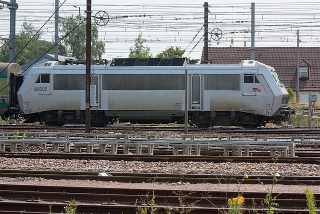

Après 3 pages de débats forts intéressants zzz, je reviens sur un autre aspect que j'avais laissé de côté.
Le rapport d'étape du BEA tentait une approche pour expliquer le basculement de l'éclisse, sans pouvoir en amener les éléments clés, ce qui m'interrogeait fortement.
Or, en relisant le rapport Dubernard-Henquenet, j'ai retrouvé une information qui m'avait échappé : les impacts identifiés sur les caisses sous plancher des voitures corail. On aurait donc un scenario assez cohérent, entre la danse de l'aiguille qui a fait catapulte sur l'éclisse, les caisses qui l'ont accrochée et basculée, puis les boudins de roue qui l'ont tordue tant que c'était possible, jusqu'à la coincer dans la lacune de cœur. Le choc sur le disque de frein devient un évènement secondaire.
Comme quoi, toutes les idées sont bonnes à exploiter pour converger vers la vérité.
Bon, il reste quand même une question qui me taraude et qui n'apparaît dans aucun rapport (étant il est vrai plutôt accessoire par rapport à l'enquête) : où est passé le panto de la 26000 ? On peut supposer qu'il a été arraché quand la caténaire est tombée, mais il n'y a aucune donnée précise à ce sujet.
640px-Gare-de-Br%C3%A9tigny-sur-Orge_-_2
on peut voir qu'il manque le PT 1500, donc y a de forte chance qu'il ait été arraché
Le panto a atterri au bout de la voie 3 côté province. Voilà un mystère de résolu.
